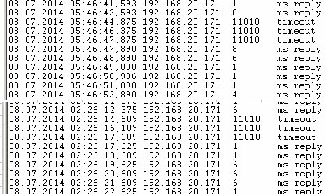

na novém spoji (přímo k optice) (RB2011 port 5 - AP SXT L4 / 1G) oproti 711Hn (klient), cca 40 m vzdálenost dochází k nepravidelnému výpadku spojení s pravidelnou délkou 3 sec. - cca 10x denně. Max. rychlost spoje přes 100Mbit, fres. čistá, zatížení spoje nula nebo skoro nula. Ideální stav (to jsem si myslel). Jak je vidět z časů u pingu, je výpadek vždy stejně dlouhý, nezávisí na denní době. Přehazovat frekvence jsem zkoušel, nepomohlo. V 6.13. V logu taky nic zvláštního není, Uptime spojení je 10 dnů (od zapnutí). Výměna HW není jednoduchá, zatím hledám "na dálku".

to jsem nezjišťoval, ale už jsem si dodělal do toho sw i současný ping na více IP, tak to (asi) záhy zjistím.

tak bohužel je to na bezdrátu mezi SXT a 711-kou. To se asi bude blběji hledat. Pro jistotu jsem všechny eth přepl do 100M, tím to ale není. To bude zase hledání ...

signál -47/-49, Nstreme byl, nyní základní 802.11 a už to den nevypadlo. Na nějaké velké pokusy není prostor, klientovi vadí i ten 2 sec. výpadek, natož minutové restarty ... Posbírám zkušenosti a provedu všechny pokusy zaráz.
Na velikosti pingu asi nebude záležet, zkoušel jsem různé a vypadne to i v normálním provozu klienta. V logu a uptime spoje není ale vypadení spojení vidět. Pokud by se spojení VF rozpojilo, byl by výpadek asi mnohem delší.
