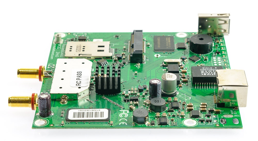

Ten BaseBox2: je možné v ňom vymeniť pigtaily na klasický RSMA a pripojiť 2 věsmerky antény?
Blažej Krajňák
blazej44800 píše:Ten BaseBox2: je možné v ňom vymeniť pigtaily na klasický RSMA a pripojiť 2 věsmerky antény?
Tam se nic nemění. Z desky jsou přímo vyvedeny rpsma konektory viz: http://www.cdr.pl/galerie/m/mikrotik-ro ... 9_4723.jpg

Jaaj :D Ja som sa orientoval podľa tohto obrázku ale je to očividne iba vizulácia. http://img.routerboard.com/mimg/664_hi_res.png
