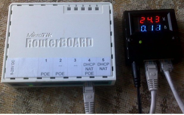

no určitě jsi zvolil dobře, já jsem to tu již řešil taky, říkám tomu "Prodloužená ruka odborníka" (PRO), dávám to mladšímu technikovi ssebou do terénu. Pokud si neporadí s nějakým komplikovaným problémem, (síť s problémem je v tu chvíli odřezaná nebo zatím nepřipojená) připojí se touto krabičkou a ten kdo to umí, problém vyřeší třeba z Austrálie. Umí to zcela transparentní propojení do té vzdálené sítě z mé sítě, DHCP klienta i server a další potřebné věci. Když PRO připojím na NB, je z něj napájená a udělá krásné AP s funkční WIFI pro neomezený počet klientů. To sice umí i některé telefony, ale bohužel u telefonů jsou dost velké problémy s kompatibilitou.
Když srovnám cenu, tipuji, že jsem tak na tvé třetině, příjemná je i váha, která je tak desetinová. Ten modem USB je uvnitř a funguje mi i současná řada s LTE módem. Jen upozorňuji, že tyto modemy již nevytváří COM, který jsme si někteří oblíbili pro posílání příkazů. Modem jsem koupil ve Vodafone za 1 Kč, funguje bez problémů (v. 6.12).
Ještě k odběru - je velmi příjemný, viz foto (modem je již uvnitř), při napájení přes POE v autě z NB to hraje dost velkou roli. S LTE anténou v šulku jsem zatím vždy vystačil, lze připojit i externí s kablíkem.
Napájení PRO zůstalo 8-24V, což je docela bezva rozsah.
mpcz, 11/06/2014

RB951-2n = (650 Kč + modem 1 Kč). Proč 751? Cena cca dvojnásobná, velikost taky, váha taky, odběr taky. Ten WLAN výkon je ti na nic, NB vysílá zpětně stále slabě.
mpcz, 11.06.2014

pěknej měřáček kde si ho sehnal hodil by se mi
shooter píše:
mpcz píše:
Dynastar píše:Zvolil jsem RB 411U.
mpcz, 11/06/2014
vlastní výroba.
mpcz, 11.06.2014
shooter
Příspěvky: 772
mpcz píše:Zdravím,
vlastní výroba.
mpcz, 11.06.2014
kolik je minimální odběr když si objednám :)
