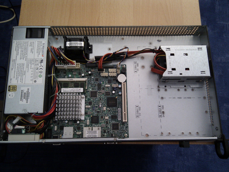

nic vymejšlet nemusí. Nedavno jsem stavěl atoma přesně pro podobnou situaci. Cena 16k s DPH i s MKčkem. To že ale bude fungovat líp atom (S1260) než CCRKo nevim nevim. Podle mě jsou na shaping oba slabý. Kdyby tam byl atom avoton tak to by byla jiná ale je i jinde cena, cca 20k odhadem + přídavná eth karta. Samozřejmě tenhle brouček už dokáže ccrku nakopat prdel dost dobře.
Atom S1260:

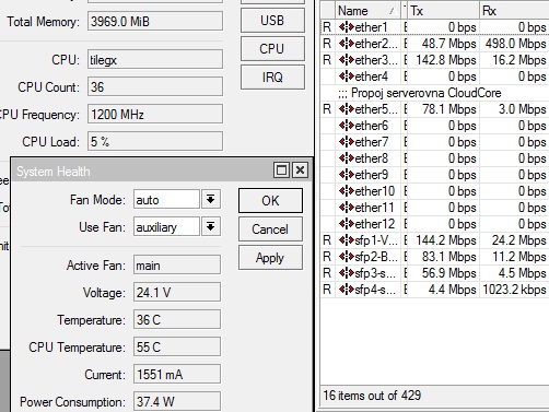

Naše CCR1036 bere 36W při toku 500Mbit a to má osazený 4x SFP které dost žerou. Viz příloha

honzam píše:16ti jádro CCR by mělo brát opravdu kolem 20W což je pohodička.
hehe ty opravdu věříš tomu co ukazuje RoS? :)
mě stačí co ukazují za napětí RBčka a někdy se parádně zasměju. Když mluvím o spotřebě tak jako příkon tedy i kolik si spapá zdroj.
jedine spravne mereni je poradnym merakem na strane 230V, nic jineho... je zabavne jak si nekdo kdo ma cokoliv jistene na UPSce mysli, ze to cele zere jen tolik kolik zere zarizeni ZA ups...
