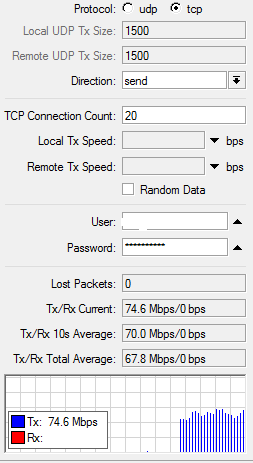

Na tcp to je docela v pohode. Na jakou vzdálenost to je?
Mám 411Gl taktovanou na 800Mhz na 3.5 Km da to kolem 140Mpbs na tcp

zdwena
Příspěvky: 147
Příspěvekod zdwena » 12 years ago
:-) sorac jsem si to spletl z necim jinym
pri 20Mhz to jeden na 97Mbps.:-) ale i tak to jede o chlup lepe nez na 911
