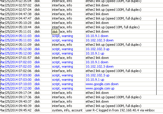

Ethernet chyby a vypadavanie ethernetu na rb951
rado3105
Příspěvky: 2288

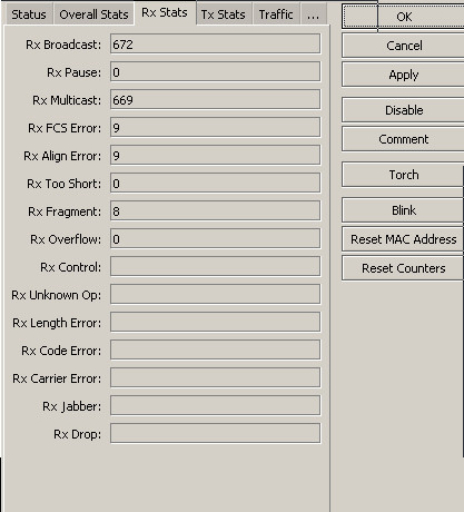

Upgradoval som to aj na 6.10 a nepomohlo.
Rx fragments: pocet prijatych fragmentovanych paketov
Rx FCS fragments: pocet zahodenych paketov z dovodu chyb pri sekvencnej kontrole framov
Rx align errors: pocet nekompletnych prijatych oktetov
Co som cital pricina moze byt zle urobeny kabel....len tak skoro sa na miesto nedostanem.
Zaujima ma ci to nie je chyba hardwaru? Nemate niekto skusenosti?

rado3105 píše:Upgradoval som to aj na 6.10 a nepomohlo.
co je k tomu eth portu pripojene? Chyba muze byt i na druhe strane...
co vlastne MT mysli temi 'RX Fragments' netusim. Neco jako 'undersized/ short_length' ???
