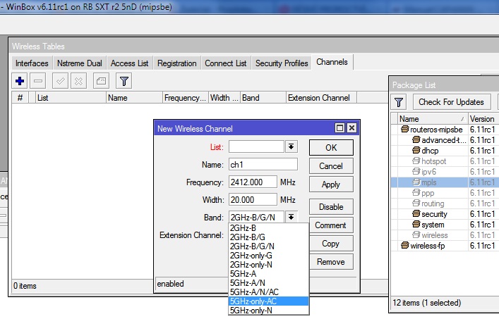

Test na SXT lite5. Upgrade na 6.11rc1 ok včetně balíčku “Wireless-FP”
vypadá to že jsme k podpoře AC velmi blízko

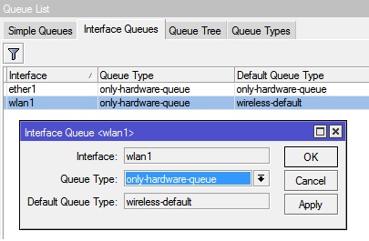

installing the new package automatically improves the wireless forwarding for Nv2 and 802.11.
Additionally you can enable the fast-path option by selecting in the queue interface to use hardware-only queue.
Jestli máte někdo po ruce testovací P2P spoj a odvahu to otestovat :)
wooo... noo takže budou další průsery s tcp přenosy? čemu to pomůže kromě odlehčení CPU který defakto neni nutný?
Dalibor Toman
Příspěvky: 1246
hapi píše:wooo... noo takže budou další průsery s tcp přenosy? čemu to pomůže kromě odlehčení CPU který defakto neni nutný?
IMHO management fronty packetu je relativne nenarocna cinnost pro CPU. Takze presun fronty do HW IMHO znamena jen jeji blize nespecifikovanou velikost = pravdepodobne mensi nez kdyz je v RAMCe RBcka. Mensi fronta znamena vetsi problemy s bursty ted vice zahozenych packetu. A tak jak k temhle vecem MT pristupuje, tak nebude mozne ani zjistit, jestli se nejake packety dropuji nebo ne.
Pokud k tomu ma nekdo nejake podrobnejsi oficialni informace rad si je prectu...
ono se to nepřesune do hw, jenom se vypne sw fronta. hw fronta je vždy. Taky myslim že to je nenáročná činnost a zkrácení fronty u těhle zařízeních bude bolet... ono to už někde bolí i teď a to je to jenom aktivní na ethernetech.

Dá se někde najít k čemu vlastně CAPS manager bude? Je to na správu AP z jednoho místa, takže třeba taková náhrada Unifi controlleru v případě indoor pokrytí. Ale jaké jiné využití třeba v outdoor? Zvládne to nějaké automatické akce? Třeba hledat volné frekvence?
Zatím se toho nepodařilo moc najít jaké by to mohlo mít využití v praxi...
Detailní popis je zde
http://wiki.mikrotik.com/wiki/Manual:CAPsMAN
Automatické frekvence by to mělo umět od verze 6.11
What's new in 6.11 (2014-Mar-14 10:13):
*) wireless - add auto frequency feature;
a co si mám představit pod pojmem automatická frekvence?
vantomas
Příspěvky: 39
Příspěvekod vantomas » 11 years ago
Asi, že po disable/enable projede scanlist a nastaví nejvolnější frekvenci.
a já myslel že to dělá do teď DFS funkce.
mám dojem že DFS to vyhodnocuje na základě jiných poznatků :)
