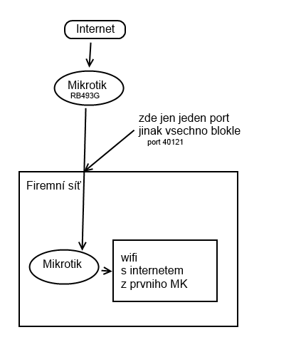

obracím se na Vás s prosbou o radu jak rozjet následujcí řešení:
MK (1) připojený do internetu v servrovně, dlaší MK (2) [stejný typ] je ve firemní síti, která je velmi omezná a mám k dispozici jeden port, který nepodléhá žádným pravidlům.
Cíl je dostat internet z MK 1 do MK 2 za pomocí jednoho portu a dále šírit intetnet za pomocí wifi, což už není takový problém.

Příloha schéma požadovaného zapojení.
Díky
VIT
Schema
