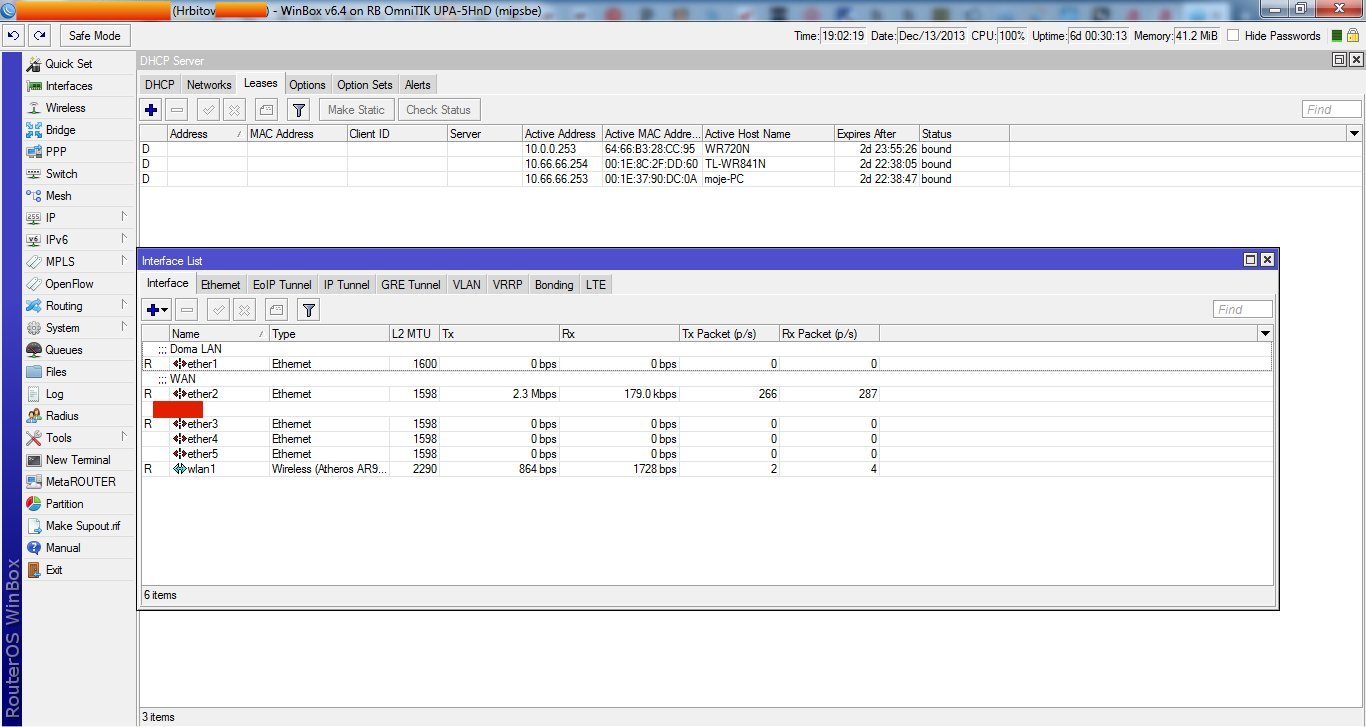

AP bod, routuje Omnitik UPA-5HnD, dnes jsem si vsimnul, ze na ETH1 neni videt tok, ktery pres nej tece (resp je videt nahodile)... ETH2 je WAN z uplinku. Tusim ze podobne se chovali i nejake RB 450/750 ? Ze ETH1 je napojen nejak primo na CPU a neni proto videt tok dat...ze by inovace v novem Omnitiku ? Tusim ze starsi verze bez POE out na ETH 1-4 toto nedela...

Co zkusit upgrade na novejsi MK a nebo aspon reboot kdyz vidim ten procak na 100%
tak te zateze sem si nevsimnul to je pravda, nyni je ale vse jiz ok, otazka je procpak to vyletelo na 100%...
6.7 ? cece obava, se ze bych si ten RB spise umrtvil :lol: jak dycky ctu prvotni zkusenosti s novymi verzemi RoS, tak se tomu branim byt mezi prvnimi testery aby mi neco neskapalo...
