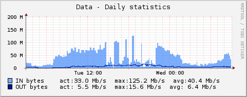

Posledne dni mame v sieti nejaky problem. Po veceroch, pocas spicky sa pristup k internetu spomaluje - nizke vysledky v speedtestoch pomocou webovych meracov (klienti sa casto odvolavaju prave na to), niekedy nepresiahnu 1mb, vyssie odozvy v nacitani stranok. Samotne pingy su vsak uplne OK. Siet je zlozena z UBNT a MT. Ako okrajovy router pouzivame Mikrotik CCR-1036 ROS v6.6 a na spravu ISP Admina. Ked robim testy pocas tohto "poklesu" s aplikaciou BTest od MT, tak su vysledky v poriadku. (Z domu na CCR, z CCR na iny router v nete a z domu na iny router v nete)
Pripajam sem aj graf datoveho toku z rozhrania, ktorym je siet pripojena k netu. Vidno tam velky pokles v pretecenych datach pocas spicky - z nicoho nic aj napriek tomu, ze v tom case tym rozhranim stale islo cca 100Mbit/s.

A koupeno máš aspoň 200Mbs? Z jednoho grafu si nic nedělej mě to dělá taky, pak mrknu na graf od dodavatele a tam to vidím správně.

Máš vyčítání datového toku v 64bit počítadle? Protože 32bit nad 110Mb přeteče a pak jsou v grafu nesmysly. Podle grafu bych asi nesoudil.

ef píše:Máš vyčítání datového toku v 64bit počítadle? Protože 32bit nad 110Mb přeteče a pak jsou v grafu nesmysly. Podle grafu bych asi nesoudil.
O tomto som este nepocul, dakujem za typ idem hned pozret nejaky manual. Keby to bolo iba o grafe moc starosti by mi to nerobilo. Problem je, ze ked normalne fungujem na nete (prevazne web), tak sa niekedy naozaj citim ako by som bol na 64kbite a na podobny problem sa stazuju aj klienti.
EDIT: Nejaky post alebo clanok, kde by som mohol zacat pri rieseni 32/64 bit problemu?
musis pouzit 64bitove countery v SNMP - alespon pro pocet bytu (ifHCInOctets a ifHCOutOctets). Ty jsou tusim pristupne az v verzi 2c SNMP protokolu (nevim cim to vycitas ale je mozne, ze tomu budes muset rict cislo verze).
32bit counter pojme cislo ovelikost 4miliardy a nejake drobne (4GB). Pokud za pet minut preneses vice nez ty 4GB tak se ti 32bit counter pretoci a misto vysokeho cisla nactes nejake male. Grafy pak vypadaji dost nahodne. Rychlost, pri ktere uz za 5 minut preneses ty 4GB je tesne nad 100mbps...
