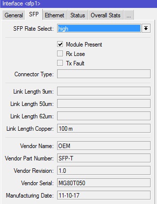

no tam je stále napsáno SFP R ale jak si hraju s rychlostma tam na druhé straně to vůbec nic nedělá jen to píše stále running ale nic se neděje, podle mě to nemá podporu v ROS

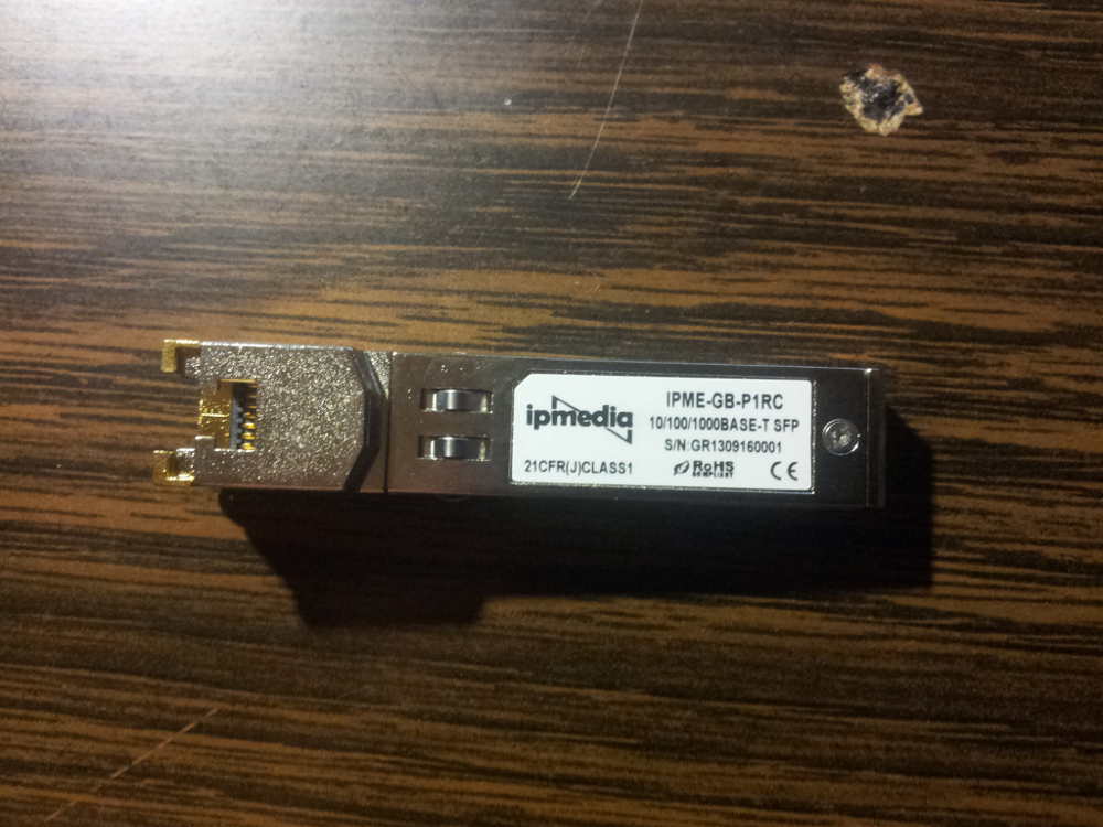

ještě přikládám obrázek toho modulu, zajímalo by mě jestli někomu na 100% funguje, nebo bych potřeboval doporučit něco jiného, díky
Podle mě je to přeznačený GigaLight (prodává např. Proficomms). A jak jsem zmiňoval v threadu o 10Gbit síťových kartách - všude zjevně nepojede. Smiř se s tím ... Ono s těmi drátovými prý problémy bývají. Mě se v té síťovce rozjel až Avago.
A jak zmiňují předchozí řečníci - na 100Mbit to nepojede. Mám takový pocit, že všechny SFP jsou jen jedna rychlost (mohu se mýlit, ale na obojetné jsem ještě nenarazil).
