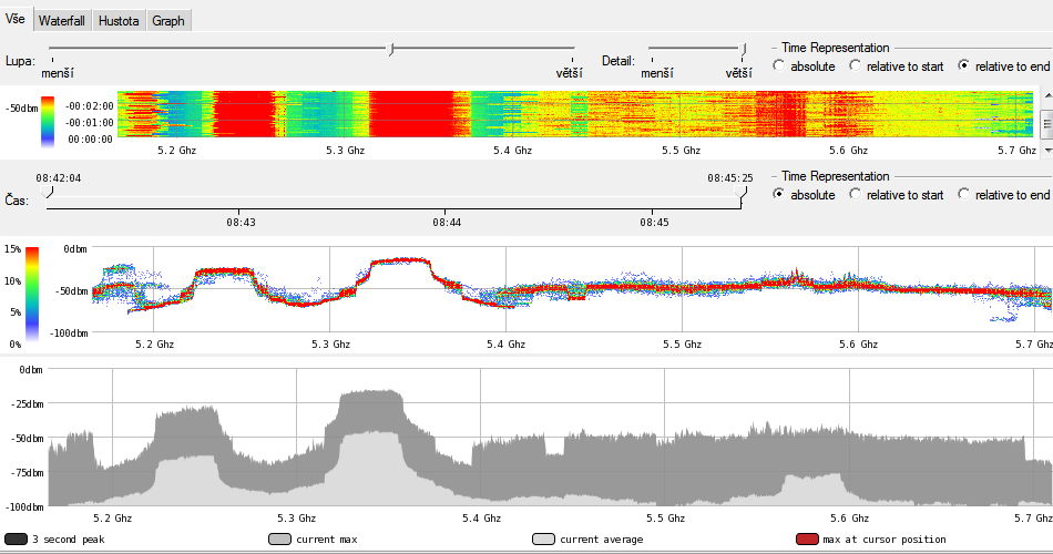

spectral scan - velké zarušení, postněte někdo ukázku pls
tom-tom
Příspěvky: 1089
Zdravím, mám malý vykrývací sektor, je to takový ten bílý ozařovač co se dával k offsetové parabole, podobný skaláru. K němu mám připojený groove.
Je to v obci o cca 4000 obyvatelích. Na rozdíl od ostatních bodů ve městě, na tuto sektorku naskenuju s bídou 10 sítí, z toho nevzdálenější cca 15km nějaký cizí airmax na -74!
Ale když udělám spectral scan, vypadá to jako kdyby v pásmu vysílalo něco na 200MHz kanálu, hustota je 50:50 červená a žlutá.
Na jiných bodech, kde chytám na 90' sektor 40-50 sítí a hustota spektra je žlutá až červená, jsou poznat v grafu jednotlivé masky kanálů, ale v tomto jsou peaky
od 5500 do 5700 v souvislé lajně na +/- -60dB.
Můžete se někdo podělit s vaším spectral scanem z mikrotiku, kde máte opravdu dost zarušeno? Nepovažujte to za nějakou soutěž, nebudeme si tady vytahovat pindíky :)
Chci si jen porovnat výsledky s nějakou maximálně zarušenou lokalitou. Už jsem vyměnil i groove, jestli to není nějaký vadný kus, ale výsledek stejný.
Zítra dopoledne až budu na "velkém" pc, udělám screen toho divného scanu a postnu to sem.

To asi ne :) V noci jsem dělal pár testů a obávám se, že něco není v pořádku s tím trychtýřem. Mám stejným směrem 19dB exboxrf panel, sice z něj nemůžu dělat spektrum, protože je tam R52, ale ve skenu je sítí skoro 40 a přitom když na to připojím klienty z trychtýře, normálně jedou, drží linkovky i ccq.
T-T
vadná karta.
tom-tom píše:To asi ne :) V noci jsem dělal pár testů a obávám se, že něco není v pořádku s tím trychtýřem. Mám stejným směrem 19dB exboxrf panel, sice z něj nemůžu dělat spektrum, protože je tam R52, ale ve skenu je sítí skoro 40 a přitom když na to připojím klienty z trychtýře, normálně jedou, drží linkovky i ccq.
ano souhlasím vadná karta a nebo rušení z jiného přístroje který je v okruhu 1,5metru na tvém sajtu
tom-tom
Příspěvky: 1089
Rušení od něčeho na sajtě jsem taky zvažoval. Jsou tam 4xRB411AH, Summit QAM a Orcave 1S10. Nicméně, sundali jsme Groove 5Hn s trychtýřem a dali tetru 19 s Groove 52HPn a už se to zdá v poho.
Sundaný celek s groovem jsem pak testoval pod jinou sajtou a spektrum ukazuje normálně a jako klient fungoval taky bez problému. Takže asi fakt nějaké to el.mag. rušení, nevím sice od čeho, ale nejblíž je Orcave a jedna 411 v plastové krabici.
T-T
jo to by mě také zajímalo co je přesně zdrojem tohoto šitu, bohužel na to nemám cajky abych změřit která součástka toto produkuje a proč se to produkuje
Byt tam nejaky nejmenovany 10G stroj ... Tak by mohl rusit i ten :D jinak vymenit kartu ...
