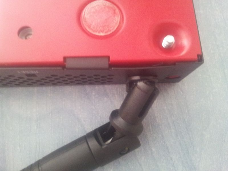

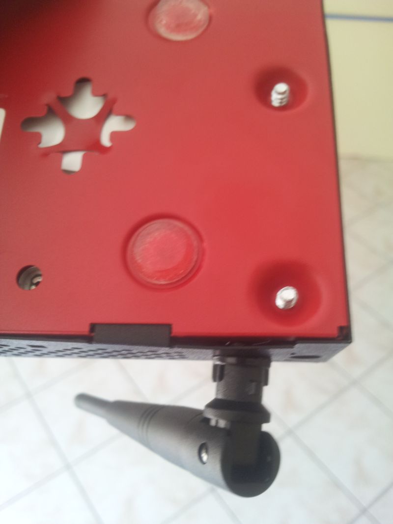

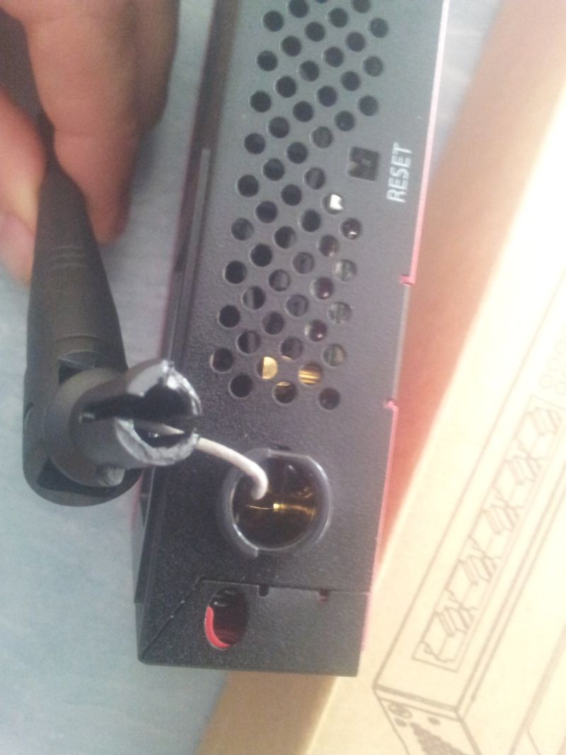

dnes jsem obdržel upozornění od Mikrotiku - výrobce desek RouterBoard na vadnou sérii zařízení RB/2011UAS-2HnD-IN.
Tato série byla z našeho skladu zákazníkům expedována po 24.7.2013 (včetně). Podle našich záznamů jste dostal zařízení z této dodávky.
Vada naštěstí není funkčního charakteru, ale jen špatně vyrobená plechová krabička.
Kdy anténa je umístěna na špatném místě a hrozí velké riziko poškození antény nebo dokonce samotného konektory MMCX.
Již jeden zákazník tuto vadu zaregistroval dříve nežli nám ji Mikrotik oznámil. Vada je zřetelná na jeho fotografiích. (v příloze)
Desky z této série Mikrotik vymění i bez projevení se závady. Bohužel výrobce nám momentálně nedokáže dodat kusy bez této vady.
Na jejich dodání si musíme bohužel počkat cca 6-8 týdnů. Jinou sérii momentálně nemá k dispozici.

Normis:
I’m sorry that you encountered this problem. This is a mistake on our part, we will exchange the device with a new one, with an improved case. However, the new corrected cases are still in manufacturing, you will have to wait until end of September unti they are ready. If this is OK, contact your distributor for the RMA process
