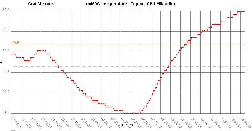

Na jednom kostele se nám to pěkně peče. Myslíte že toto je ještě bezpečná teplota pro RB450G? Nebo už začít řešit nějaké aktivní chlazení?

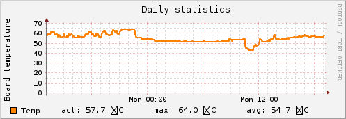

ten muj graf je taky z kostela barva střechy tmavě červena a je tam taky fest vedro a vzduch se u MK taky nehne protože je to cely zavřeno v AL bedně kuli požární ochraně takže bych max motal vzduch uvnitř bedny
shooter píše:ten muj graf je taky z kostela barva střechy tmavě červena a je tam taky fest vedro a vzduch se u MK taky nehne protože je to cely zavřeno v AL bedně kuli požární ochraně takže bych max motal vzduch uvnitř bedny
Jasný my to máme taky zavřený v rozvaděči. Ale tmavě červenou barvu tam fakt nevidím

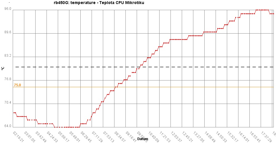

Dnes a zítra budou rekordy. Už teď dopoledne překonáváme maximum. Uvidíme jestli to 450G přežije

Tak dnes 96 stupnů. Nyní to začlo klesat. Je to fakt držák :D . Zítra už to riskovat nebudeme. Budeme alespoň honit teplý vzduch uvnitř rozvaděče. Pochlubte se vašimi teplotami

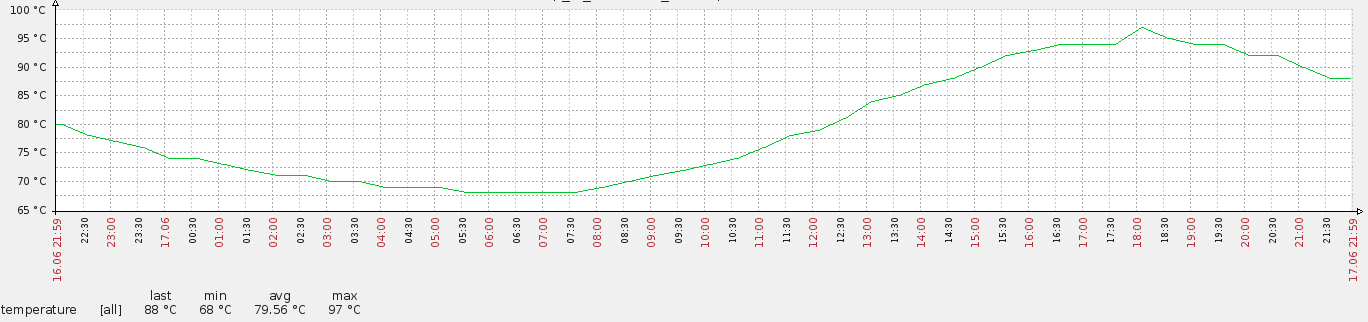

nemám zaznamenáno, ale už jsme měli přes 100°C :) RB450G oproti RB493G na stejném místě ve stejný čas ukazuje klidně o 25°C víc ... podle mě je ten měřák krapánek zhulenej...
