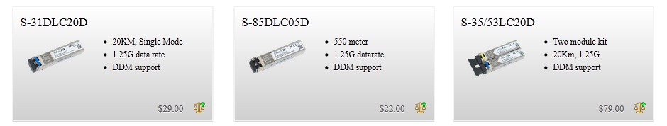

celkem logický krok po tom co uvedli routery se SPF konektory....
co je DDM? mená to bejt WDM?
hapi píše:co je DDM? mená to bejt WDM?
DDM je modul s monitoringem
a WDM http://wdm.rlc.cz/?p=1

Jo, podopora pro stovkové SFP by byla pěkná, ale vše s SFP u Mikortiku má psánu jen podporu pro gigo, takže se stovkových modulů asi není důvod dočkat.
U takové RB2011 by podpora 100/1000 na SFP celkem potěšila.
Hello,
RB2011 requires 1,25G connection to board, modules that provide only 100Mbps connection to the board aren't supported. If you can find module that have 1,25G
connection to board and 100Mbps optical connection it should work.
su take vobec? Tak treba robit gigove a pokoj..tie ceny nie su az take strasne + mate investiciu do buducnosti.

Taky nevím proč chcete dávat 100M. Jedině v případě, že vám někde 100M už běží, ale jeký je problém nahradit ho Gigem? Teda pokud nemáte switch plný 100M modulů :D , to potom chápu.
Ale je fakt, že od roku 2005 jsme nasazovali Gigo kam se dalo (UTP) a využitelnost zatím nedosáhla ani přes 100M. Jen na konektivitě jinde zatím ne.
Asi se nikde nepíše dostupnost v ČR že? Já tedy zatím co jsem tam dal, tak to běželo. (myslím tím gigo)
Mělo by to být do 2týdnů v ČR. http://www.wifihw.cz/s-35-53lc20d/

mame spoj optikou,na kazde strane je RB2011LS a pouzity SFP S-35/53LC20D Gigabit WDM single-mode MiniGBIC moduly 1 par
optika i konektory by mely byt v poradku ,presto neni link na optice funkcni,ma nekdo zkusenost ,nemusi se jeste neco nastavit
v routerboardech na SFP portech,nebo staci pro tuto konfiguraci defaultni nastaveni na SFP
ja nic neladil, SFP mam nejaky OEM z IP Media, zasunul sem, propojil a uz to frcelo...
