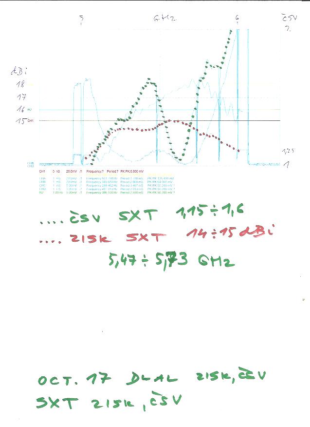

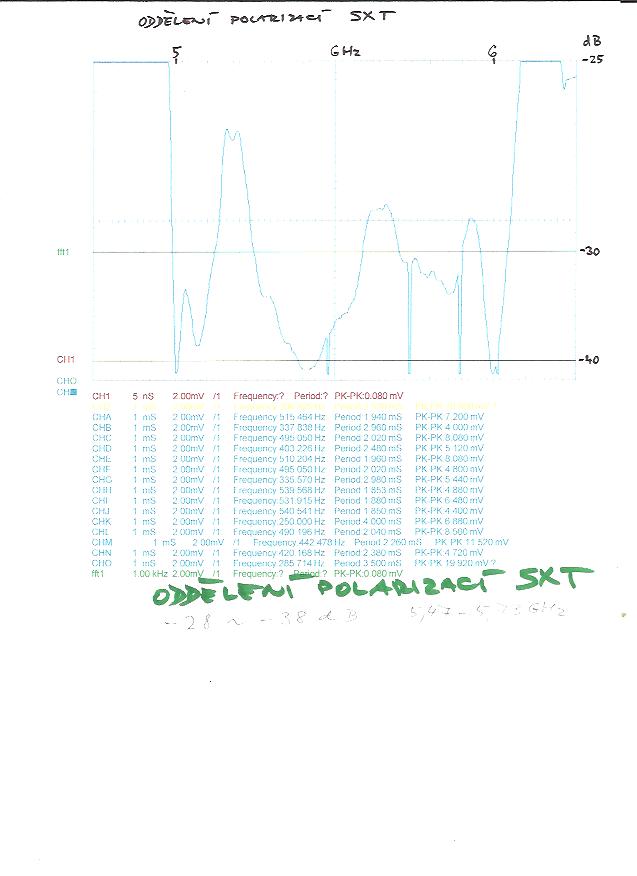

stouracpetr
Příspěvky: 623
Historicke mereni zisku a CSV SXT v porovnani s uz nevyrabenym Octagonem dual+oddeleni polarizaci SXT.Vyzarovaci diagram zkusim zmerit tento tyden.
Picture mn 341.jpg (48.06 KiB) Zobrazeno 2595 x
Picture mn 340.jpg (43.97 KiB) Zobrazeno 2595 x

stouracpetr píše:Historicke mereni zisku a CSV SXT v porovnani s uz nevyrabenym Octagonem dual+oddeleni polarizaci SXT.Vyzarovaci diagram zkusim zmerit tento tyden.

Zitra-vlastne uz dnes-budu merit anteny na vyssich frekvencich,jestli pocasi dovoli,zmerim i SXT a Station BOX-porovnani zisku a vyzarovacich diagramu.
stouracpetr
Příspěvky: 623
Vazeni mikrovlnni pratele :)
Mam zmeren zisk SXT a StationBox Mikro v obou polarizacich,vysledky jsou velmi zajimave.Vecer se blizi a mereni vyzarovacich diagramu potme bych nerad provadel.Kdo z vas je ochoten do scanu s rucnim popisem hodnot,ktery mu zaslu na email ,doplnit popisky v Malovani nebo necem lepsim??? Zaslete mne PM.
