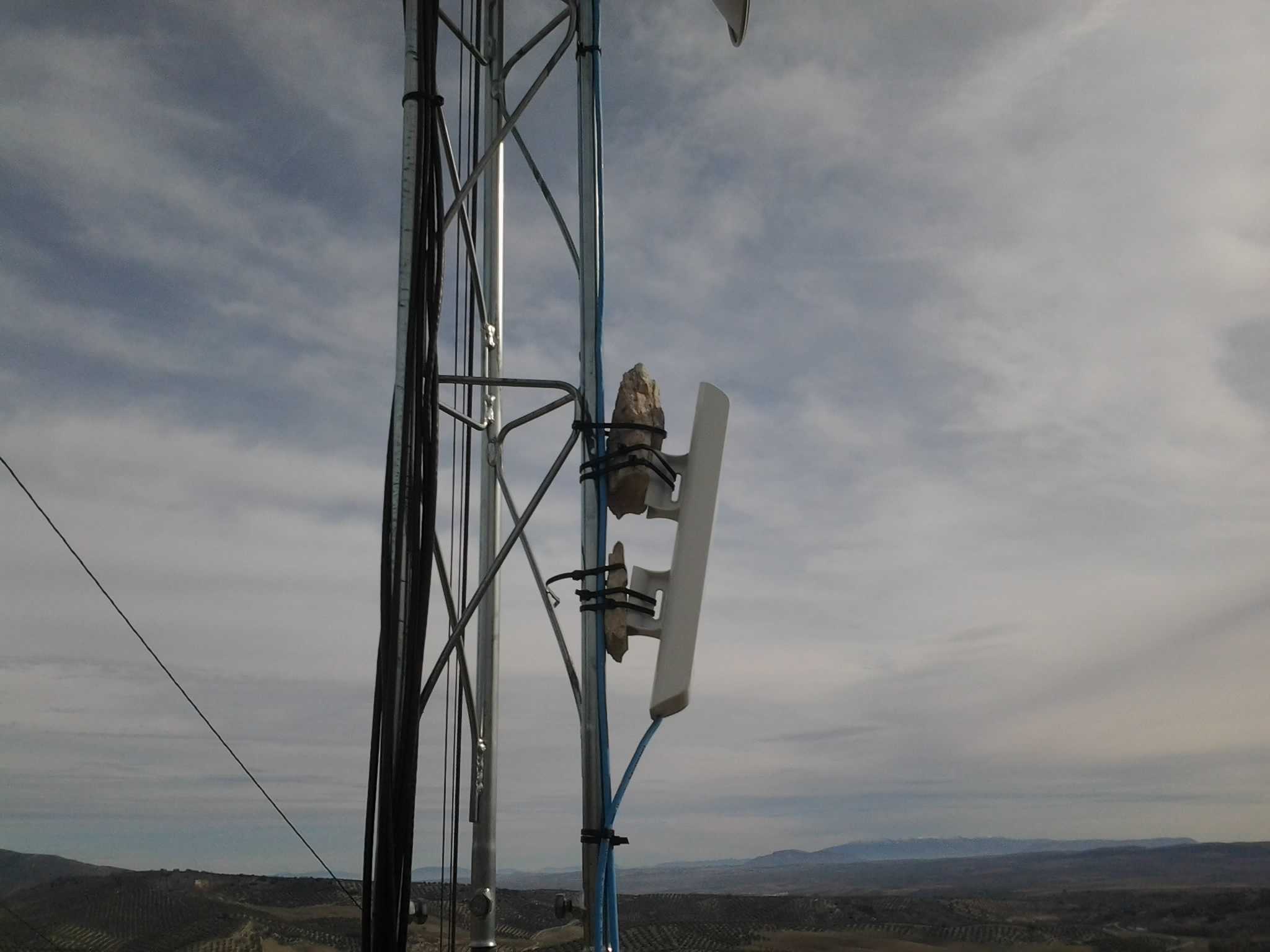

Drzak hezkej ale mirnej naklon resim tim ze vypodlozim klasickej drzak rjcekm a naklon je vyresen :lol: ... tikum by nic neudelalo kdyby davali do kabelni malej klinek kterym by se resila mirna elevace .. reseni za korunu vyrobni ceny a kolikrat by to vyresilo takovy srani se s naklanenim :wink:
ppp76 píše:Drzak hezkej ale mirnej naklon resim tim ze vypodlozim klasickej drzak rjcekm a naklon je vyresen :lol: ... tikum by nic neudelalo kdyby davali do kabelni malej klinek kterym by se resila mirna elevace .. reseni za korunu vyrobni ceny a kolikrat by to vyresilo takovy srani se s naklanenim :wink:
Máš pravdu, klínek by kolikrát stačil. I nějakej plastovej malej.
Když není tak si musí vystačit jinak :D
(97.43 KiB) Zatím ještě nestaženo
