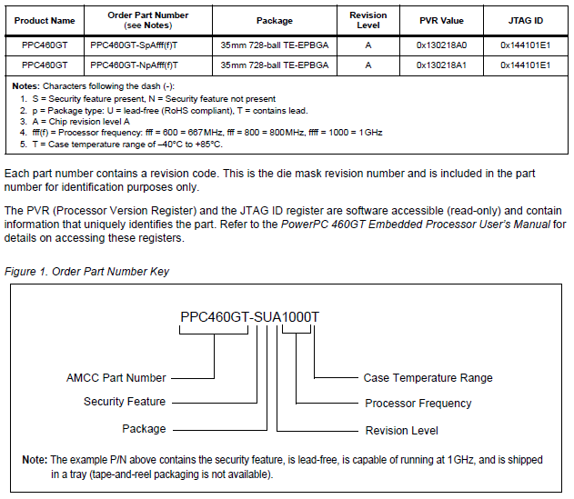

celí označení
PPC 460GT-SUB600T
takže máš pravdu v defaultu to mají přetaktovaný. Podtaktovat nás to nenapadlo. Ted to tady leží na stole. Uptime 26dní bez zátěže
Naposledy upravil(a) honzam dne 25 Nov 2011 14:41, celkem upraveno 1 x.
no vidíš to, máš taky 667MHz verzi.
Co s tím? Nasereme lotyše a budeme mít zase oba BAN? :)
asi jo protože prodávat přetaktovaný věci do produkčních prostředí kvůli pár doláčům je docela svinstvo.
