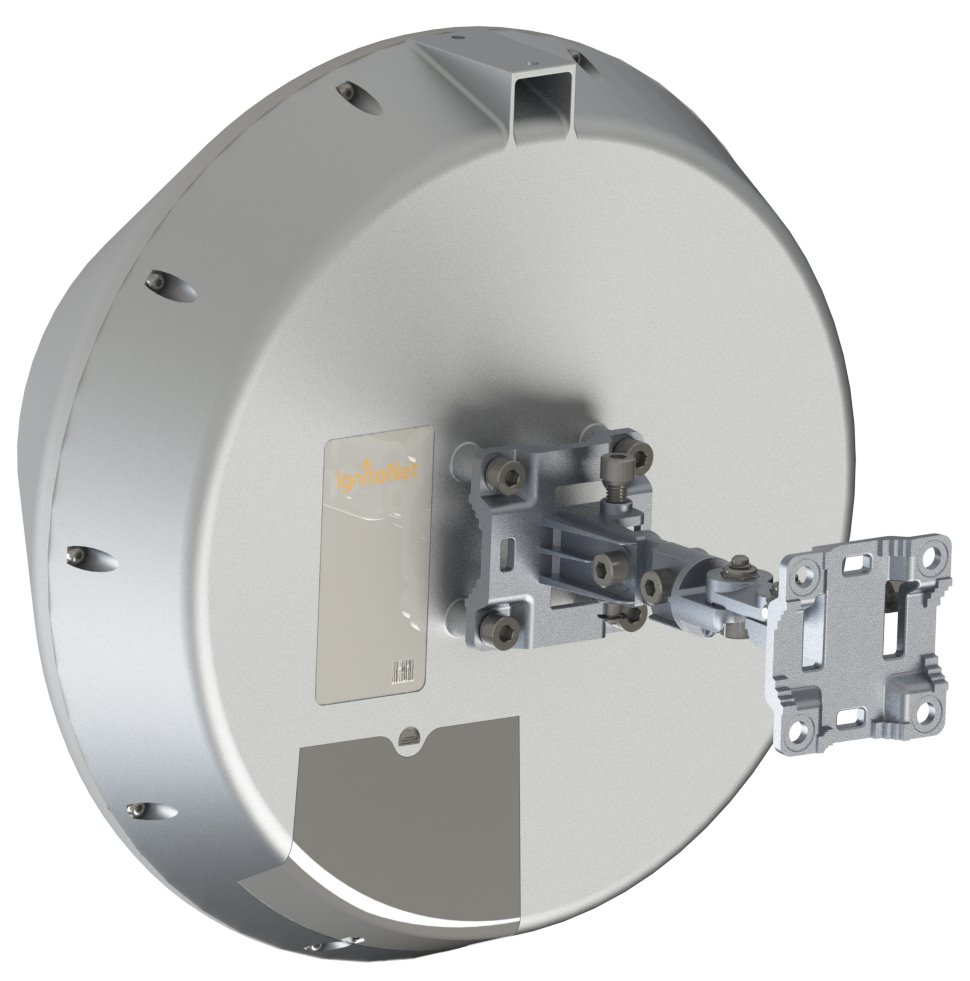

ta 60GHz, podle kalkulaček v tom nebude problém na 2km luxusně střílet. Sem s tim.
2km... leda tak 500m a nesmi prset...
proč myslíš? nějak nevidim potřebu dosahovat rate 7Gbit. Bohatě stačí cca 1Gbit kde je citlivost už normální a když připočtu zisk antén a výkon jednotek tak nemám problém. Jo taky sem tvrdil že AF24 na 8km je blbost... bohužel neni a funguje to. Kdo nezkusí, neví. Počkám si.
VO-R povoloje 100mW e.i.r.p. což je nějakých 20dBm, zisk té antény se mi nepodařilo dohledat, ale odhaduji ho něco okolo 40dB, takže při signálu na -60dBm je spoj na délku cca 420m, útlum deštěm (odhad, snad se nepletu) 10dB/km

hapi píše:...ta 60GHz, podle kalkulaček v tom nebude problém na 2km luxusně střílet. Sem s tim.
Konstrukce paraboly z derovaneho materialu neni na 60 GHz to nejlepsi...Pri vlnove delce 5 mm ,doporucene velikosti otvoru cca max.0,5 mm a prijatelnych odchylkach od idealni paraboly cca 0,3 mm mam obavu,ze zisk se bude menit i pri nepatrne deformaci ,,zrcadla,, a vyzarovaci diagram bude vykazovat znacne odchylky od idealu.
Pokud by si v budoucnu nekdo toto zarizeni zakoupil,jsem ochoten sestavu promerit a aktivni cast vyzkouset v kombinaci s kvalitnejsi parabolou.

No pokud to bude takový advanced Metrolinq na vlastním chipsetu a ne ten USB bazmek s HW chybou, tak by se měli dostat taky někam k 42dBi anténě a 14dBm. Což by na 900-1200m mělo vcelku v pohodě stačit. Asi jako AF24 na 3km - spadne jednou za uherskej rok. Otázka je taky cena...možná $800 za spoj, dodání snad do vánoc.

Celkom zaujimave novinky, outdoor hex s giga portami, 1100 x4, switche ktore maju DC in ( konecne! ) a co je snad najviac k smiechu je LHG 60....to akoze fakt take sito na 60GHz a ten drziak ? WTF? mam dost....troska snehu alebo ineho bordelu, namraza a je to dole...

Gemb píše:to akoze fakt take sito na 60GHz a ten drziak ? WTF? mam dost....troska snehu alebo ineho bordelu, namraza a je to dole...
Asi na úrovni tohoto: https://www.discomp.cz/img.asp?attid=481625
Akorát že k LHG si můžeš dát držák jakej chceš
