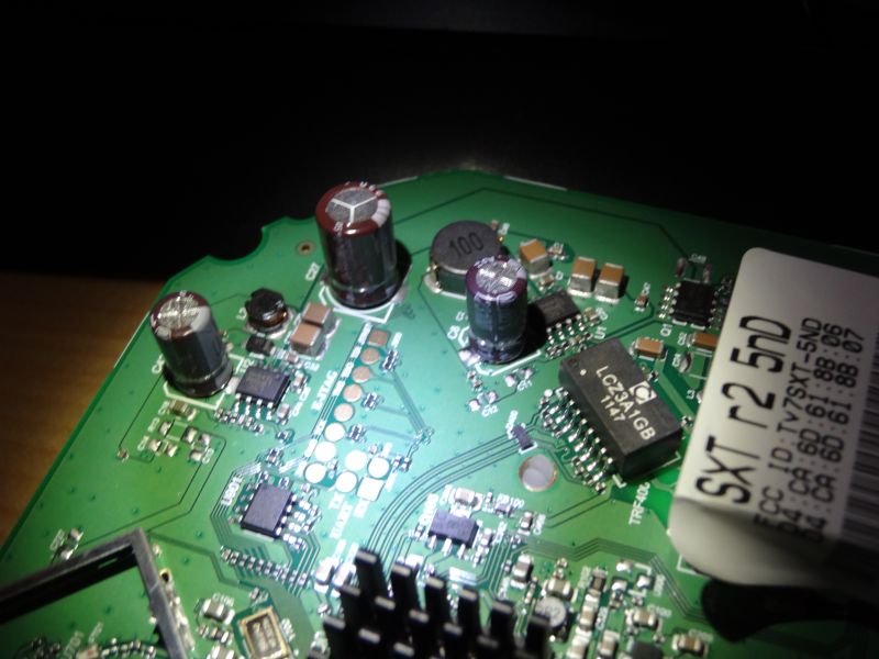

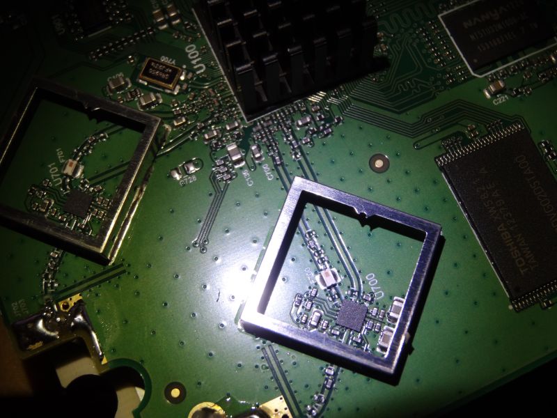

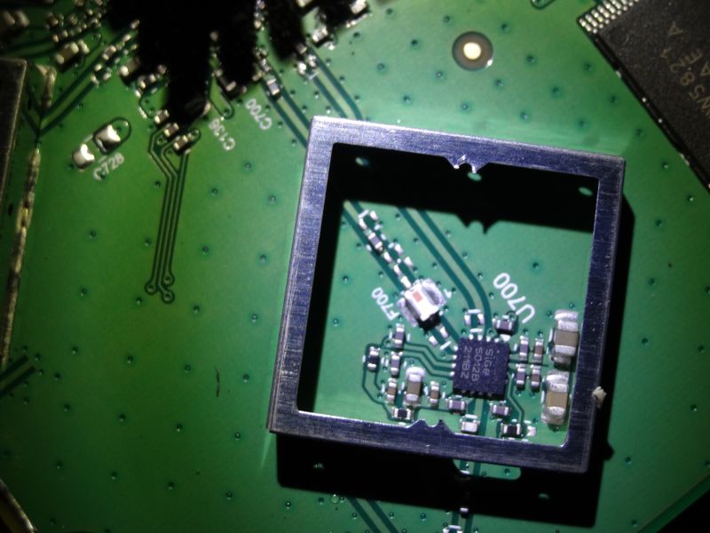

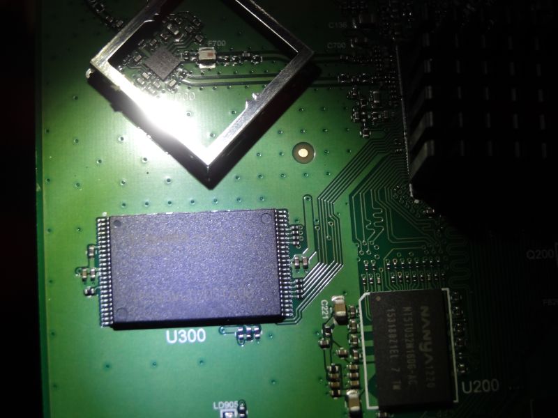

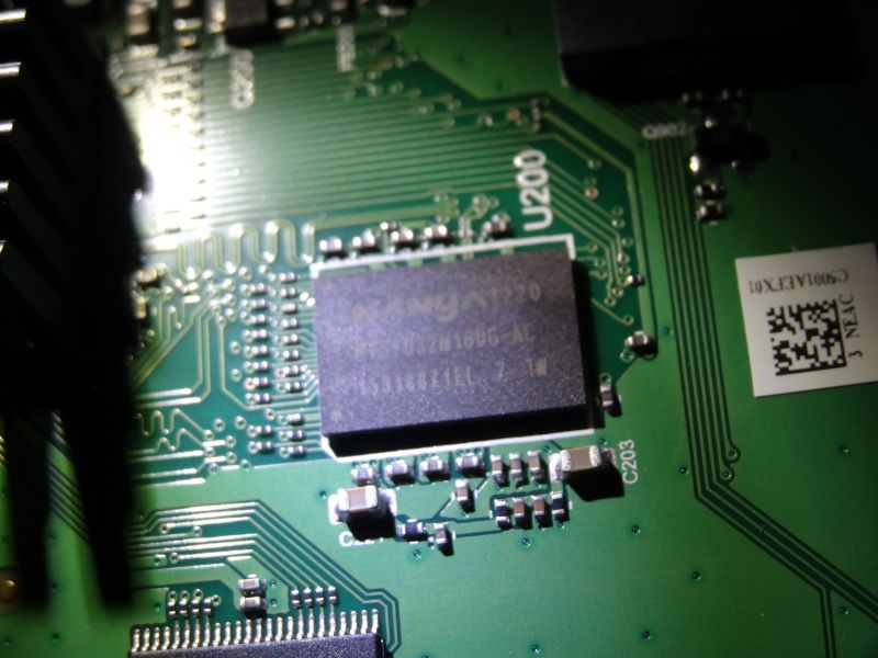

zajimave je ze ty chainy sou zvlast odstinene.. to si myslim ze je dobre...
ppp76 píše:Jde o to co pod tim plechem bylo a co je pod nim ted
To je otázka na Hapiho jestli by ten plech sundal a vyfotil? Staré SXT můžu nafotit já
Hapi sup s plechem dolu :wink:
Hatatitla píše:Absolútne nejde o cenu zariadení. Ja som začal používať ubnt kvoli tomu že mikrotik nevedel / nevie poriadne rozbehať nv2. Bud to odhadzovalo klientov alebo teraz tuhnú. Pokial to mrznutie konečne neodstránia tak asi budem musieť úplne prejsť k ubnt čo bi som nerád . A rozdiel pár eur v cene CPE pre mňa absolútne nehrá rolu.
to sou ti o kterých mluvim. Když má MK problem tak fakt nezačnu kupovat UBNT. Vypnu NV2 a jedu dál.

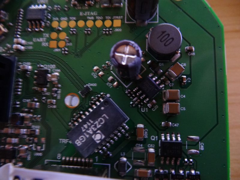

honzam píše:Docela mám strach z té rádiové části. Jak je málá...
Zavzpomínejte na staré sxt a jeho "velký" stínící plech
http://www.air-stream.org.au/files/SXTMod-1-PCB.jpg
sem o tom mluvil, pod plechem SXT je ještě atheros chip a pak koncáky. u Lite5 jsou jenom koncáky protože ten chip je v CPU. Proto jsou dva menší pouze pro koncáky. Nevidim na tom nic horšího.
