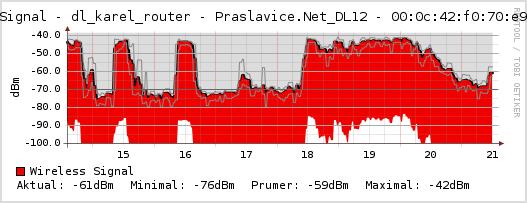

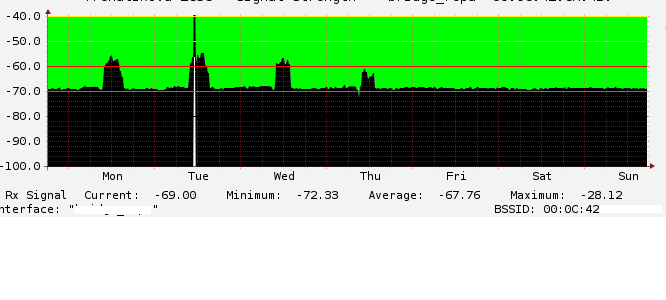

Vliv pocasi (teplo/zima) na to musi mit (aspon nejaky). Pred tydnem bylo jeste vetsinou pres den slunecno a signal pochodoval, ale ted uz je jen pod mrakem a teploty nizke - signal nepochoduje. Oba obrazky se tykaji jednoho klienta - jen jeden je z pohledu ap a druhy z pohledu uzivatele.
Klient je od AP cca 150m. Tx power u klienta nastaveny na 5 dBm. U klienta je SXT.

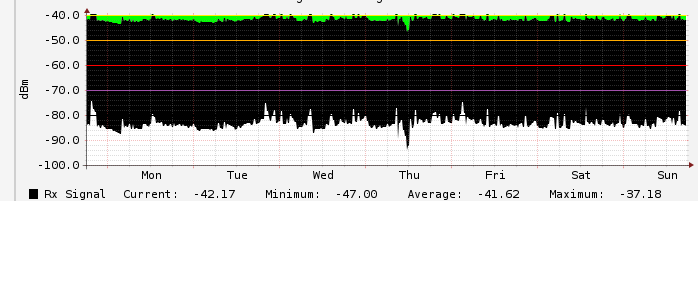

Ahoj, již jsem to tu psal, signál kolísá na vadných kusech v souvislosti na odesílané data, to je již prokázáno spolehlivě. Navíc takovou stanici mám v provozu a mohu měření opakovat. Neboli v klidu mám -90, při odesílání 20 Mbit -65, závislost je skoro lineární. Takže i internetový provoz klienta přes den může budit dojem, že je to teplotou. Jak ukončím odesílání, signál jde hnedka dolů. To by asi na tom grafu mělo být vidět. takže to teplotou být může a nemusí. Zatím tápeme. Další poznatek, který jsem nabyl z RB 435:

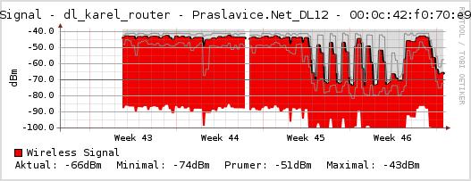

Hlásím se do klubu :) Krásne je tam videt vliv teploty, aktualne je u nas kolem -1°C.

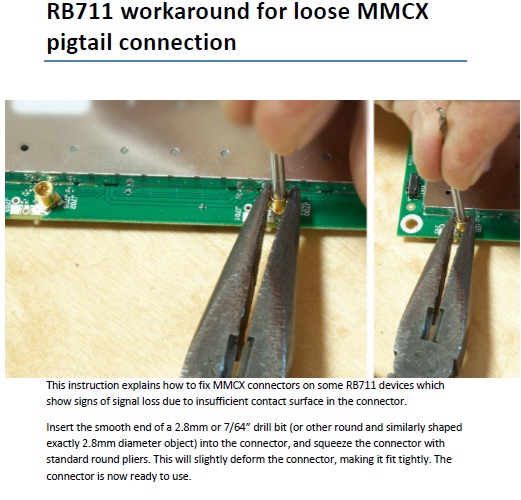

rada přímo od Mikrotiku, nevím jak vy ale my to budeme reklamovat. Na opravy doma kašlu i když záruka prý uznananá bude.
All new RB711 with black ethernet port and MMCX could be affected, if specific MMCX connector is used (some pigtails). Most pigtails work fine, but if your pigtail has this problem, you can apply that fix.

To si delaji prdel ne? To si budu kurvit uz tak vadny konektor no potes koste. A pak reklamace papa :-(
pripomina mi to aferu prvnich kusu SXT, kdy nemeli otvor na pripadny odtok kondenzatu :lol: opet tu mame prvotridni DoDo - Dodělej Doma.
miract
Zkuste to nekdo prosim, ja sam tomu moc neverim, ze to pomuze...
