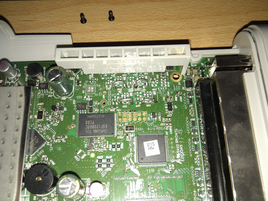

o tomhle jsem uz uvazoval ale spis jako apcko protoze to ma L4. jenomze, po osazeni konektoru se musi prepajet jeste rezistor a navic omnitik nema standartni roztece der takze sme se na to vyprdnuly. navic ty mmcxka neco stoji a levny zrovna nejsou takze to srani s tim uz tak vyhodny neni.
Příspěvekod kure05 » 13 years ago
Co jsem koukal tak to má na DPS předpřipravený plošky na konektor a osazení rezistoru není též problém. Našel jsem u nás několik firem který nabízej x druhů MMCX konektorů v cenách okolo 100Kč za kus. Kdyžtak někdo oměřte posuvkou ten konektor na DPS, ne kterej tam je příprava. Podle toho by se vidělo zda by tam pásnul nějakej u nás prodávanej konektor . . .

hapi píše:rozšíření poe pro další 3 porty. Vypadá to že omnitik má přípravu pro poe s řízením co má bejt v RB750U jenom to neni osazené tak jsem to tam místo spínacích tranzistorů spojil. Půdvodně tam nejspíš má bejt v cestě i dioda bych řek.
Kdyz to budu chtit na vsechny 4 porty, tak to propojim, dle prikladu ostatnich portů, nebo je to u toho posledniho jinak? Diky
jojo propojis dle prikladu ostatnich portů, funguje to ok.
sleduj prokovy.
