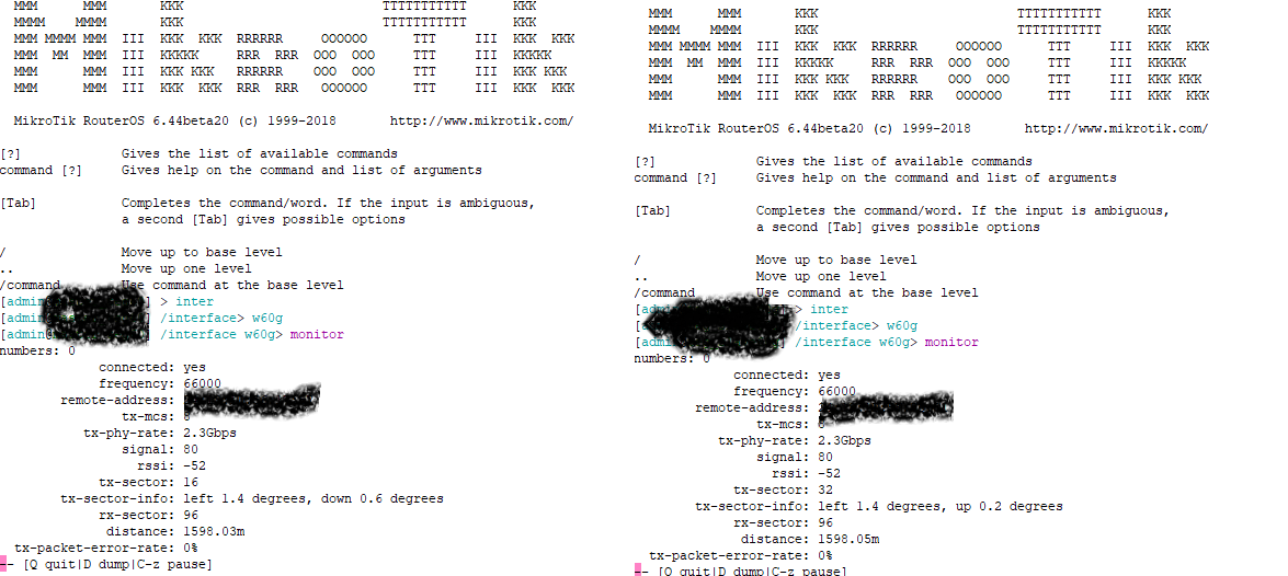

-52dBm mame na 1,6km s ros 6,44beta20. Uptime 22 dni, rozpojil sa len raz ale predpokladam, ze to bolo kvoli robotnikom na streche ktory tam behaju a zatepluju barak :D
