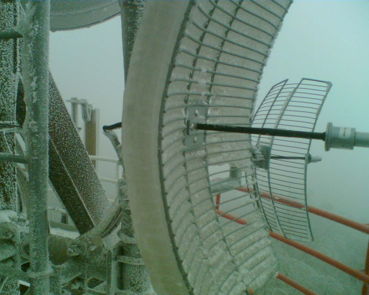

hosi, vim o cem mluvim... Vysoke misto, rok 2010, brutalni ledovice... Tohle je uz po obouchani pred sitem. Ale jinak na jinem miste, kde je tato antena natocena na sever, tak pri tezkem mokrem snehu to take znefunkcni do ocisteni...
Příspěvekod dagus » 9 years ago
Na staré anténě bych to netestoval, ta je mi fuk. Max bych to testoval na LHGčku, abych věděl co to klientům v zimě udělá. Ale proč to na UBNT nedělá, když je to konstrukčně podobné? Druhá věc je kde to dojde do extrému co má na fotce Basty :D u klienta skoro težko :)
skoro to typuju na vez CRa, taky sme na jedne hnili, konkurence tam mela 2 sita, ktera byla jede velky led, ale nikdo tam nesel celou zimu, takze to zjevne jelo... nu coz, waxky namrzaj minimalne a vzhledem k zimam poslednich let aspon v nizinach, nemam obavy ani o LHG5.
Mozna nedojde... kdo vi... ale ten tezky mokry snih mne na tom jednom miste zustaval pravidelne 1 - 2 za zimu. A to je vyska cca 250mnm. Jak je to treba s tim, kdyz mam 2 domy vedle sebe a oba jsou pripojeny na vysilac, ktery je v jedne rade? Myslim tim to, ze jsou ty LHG nasmerovany za sebou? I u toho sxt nereknu, kdyz ta antena je panelova a je "kryta" zarizenim. Ale sito... Tim padem uploadem mi antena 1 pali primo do anteny 2. Mozna je to ale v praxi v pohode. My jsme si se sitama uzili dost... Sice u kl bych to mozna i snesl... ale....

dagus píše:Na staré anténě bych to netestoval, ta je mi fuk. Max bych to testoval na LHGčku, abych věděl co to klientům v zimě udělá. Ale proč to na UBNT nedělá, když je to konstrukčně podobné? Druhá věc je kde to dojde do extrému co má na fotce Basty :D u klienta skoro težko :)
nějak se to zamotává a zdá se mi, že je řeč o ničem. Co ovšem udělá LHG-5 při sněhu / námraze, to bych viděl jako věc nanejvýše důležitou. Představa, že mi při sněhu odpadnou desítky a vám stovky klientů a bude třeba odmetání (odsekání není možné z důvodu přílišné fórovosti konstrukce) je značně znepokojující. Ale to podle mě tady nikdo nevyřeší ani kdyby měl klimatickou komoru. Co bych viděl jako reálný test je, že to minulou zimu Sergej měl na baráku u tety za polárním kruhem. Musíme bohužel jen čekat.

Jinak při odsekávání ledu a ometání sněhu právě nechci trávit ani minutu a proto to řeším, ale zatím nikdo mi nebyl schopen říct proč by to mělo dělat. Ačkoliv si myslím že tu jsou lidi co znají odpověď.

Nekolik podrobnosti k rozvirenemu tematu-nemam po ruce odbornou literaturu,takze jen orientacne:
Kriticka mista u parabolickych anten bez radomu jsou predevsim :
-v blizkem okoli ozarovace-vrstva tajiciho snehu na ozarovaci dokaze zhorsit signal v radu desitek dB
-prostor mezi ozarovacem a reflektorem[reflektor-zrcadlo parabolicke anteny prestava byt pod nanosem tajiciho snehu homogenni odraznou plochou definovatelneho tvaru],snih funguje castecne jako spatne odrazna plocha a castecne jako utlumova hmota-kombinace mnohocetnych odrazu od reflektoru anteny,povrchu vrstvy tajiciho snehu a vln,proniknuvsich se ztratou a zpozdenim vrstvou tajiciho snehu a s fazovym zpozdenim se odrazivsich od zasnezene casti reflektoru ma na signal take destruktivni vliv.
Pri desti dochazi k podobne situaci,protoze je vsak tloustka vodniho filmu vzhledem k vlnove delce zanedbatelna,vyse uvedene komplikace se v prostoru mezi ozarovacem a parabolou temer neprojevi.
Led.ktery netaje[nizsi teploty okoli]nema na uroven signalu tak zhoubny vliv jako led nebo snih tajici.
P.S. Na clenitem povrchu perforovaneho reflektoru LHG 5 se vrstva tajiciho snehu ci ledu bude drzet obzvlast urputne.
Nedoporucil bych montovat LHG 5 na mista,kde je mozne na zaklade dlouholetych zkusenosti ocekavat v zime caste tani pomerne silne vrstvy snehu nebo ledu.
