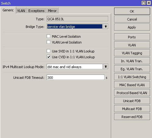

zkusil jsem nastavit CRS125 podle prikladu http://wiki.mikrotik.com/wiki/Manual:CRS_examples#Management_IP_Configuration a "Port based VLAN".
/interface ethernet switch set bridge-type=customer-vlan-bridge
jenze kdyz se nastavi a snad to i funguje a pak se to rebootne (zamerne, prikazem) a po rebootu je bridge-type zpet na service-vlan-bridge
/interface ethernet switch print
                                 type: QCA-8513L
                          bridge-type: service-vlan-bridge
co s tim? takhle to je nepouzitelne :-(

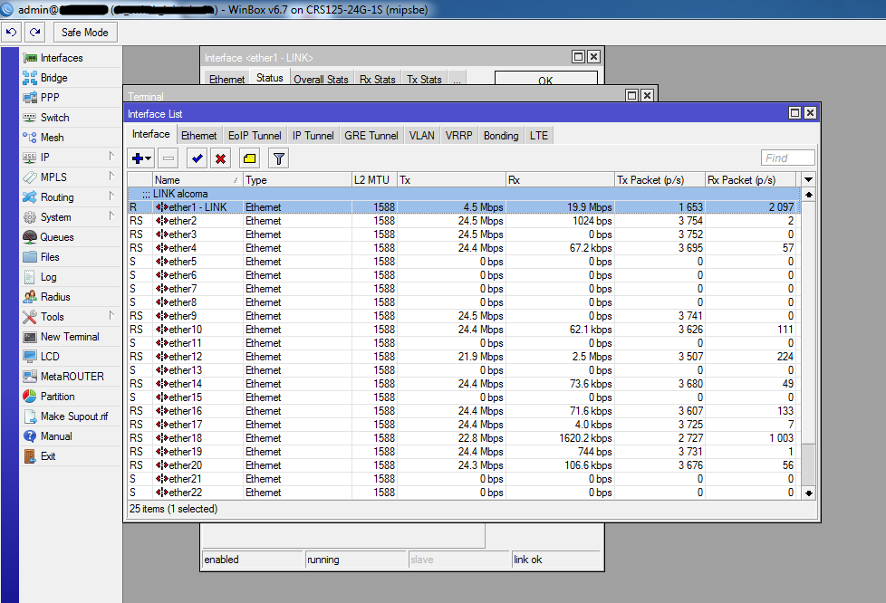

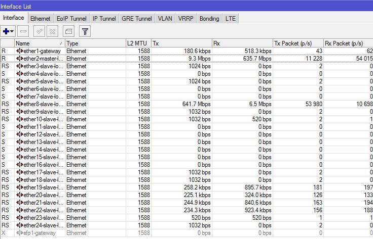

Ahoj hraju si s timto switchem a nejak nechapu jak to nastavit jako cistej switch, aby to nerozesilalo na vsechny linkle eth. Mam eth1 jako master a ostatni jako slave. Rychlosti to pusti skrz dost v tom problem neni, ale nechapu ze se trafik rozleva na pripojene eth, ne jen ze to cislo vidim na switchi ale i na pripojenem tiku a predpokladam ze jak se to prehoupne pres 100mbit/s bude po srande jelikoz vetsina je tam na 100mbit/s. Nevite nekdo cim to muze byt? Ros mam 6.7. Diky za postrehy.

Takže se ti to chová jako hub a ne switch? Co s tím udělá tohle:
/interface ethernet switch port set [find] learn-restricted-unknown-sa=yes
Příspěvekod dagus » 12 years ago
Tak bez reakce. Je zajímavé že to dělá jen Rx toho masterportu jakože download a ne Tx jakože upload. Hub by dělal obojí. Máte to někdo použité bez vlan a nedělá má to v čistým switchi?
Já to mám nastavené jak to nejmíň šlo. Eth1 LINK master ostatní slave a IP pro dohled a ETH24 nat pro servis s dhcp. V čem může být problém a jak to vyřešit, bridge by šel přes to pomalé cpu ne? Víc od toho neočekávám jen tupej switch 24port gigo s dohledem a jackem od 10 do 28v.
Ještě jeden poznatek, jak tam jsou Tiky na 100Mbit/s portu tak je propustnost skrz switch 100Mbit/s ne víc. Do lokality máme 165Mbit/s a víc jak 95mbit/s to nejede kvůli switchi, takže kdo ví jak to nastavit aby to chodilo jako switch?

Loopback detection ten switch nemá co? Koukal jsme do toho nastavení a je tam milion nastavování ohledně vlan a ani nevím jestli je to v defaultu dobře nakonfené. Nějak se v tom jejich nastavení ztrácím. Nevíte někdo myšlenku toho Bridge Type co tam má být pokud to chci mít bez vlan jen čistej hloupej 24port switch?

dagus píše:Loopback detection ten switch nemá co? Koukal jsme do toho nastavení a je tam milion nastavování ohledně vlan a ani nevím jestli je to v defaultu dobře nakonfené. Nějak se v tom jejich nastavení ztrácím. Nevíte někdo myšlenku toho Bridge Type co tam má být pokud to chci mít bez vlan jen čistej hloupej 24port switch?
Pokud nechceš používat VLANy, tak je typ bridge jedno, nechej service. Pokud se používá QinQ, tak to pak určuje, která VLANa (zda vnější-service nebo vnitřní-customer) se používá při určování kam s paketem dle mac:vlan->port.

Ahoj, tak jsem vylezl na penelák nahodil staré dva switche, předrátoval patchkory a šel na ten switch. Nevím zda sem si pomohl, ale můj problém nyní není. Nahrál jsem do switche ROS 6.11 a "bylo" po problému.
Poté co jsem četl problémy na ROS 6.11 jsem se trochu zarazil, ale řekl jsem si chodí neřeším, problém se zaškrtávátkem ve firewallu je mi ukradené, vyřeší to případně jinej upgrade časem. Problém jen snad že v logu psal ethernet "ether16 excessive or late collision, link duplex mismatch", Mikrotik to svádí na kabely, ale ty jsem ve čtvrtek tahal za nové. přepnul jsem ručně na 100mbit/s link eth a je klid. Takže možná to pomohlo a i bez resetu nastavení. Snad to vše pojede ok.
Jinak propustnost bezproblémů (mám tu jen 165Mbit, ale přes kilo se to vklidu vyhouplo), jen z nějakého důvodu tam je teď o 8% víc zatížení jako neklasifikované. Ale je to v mezích a překvapilo mě, že po vypnutí dislaye zatížení spi vypadne to na 6,7 nedělalo. Takže 3,5% zase k dobru.
