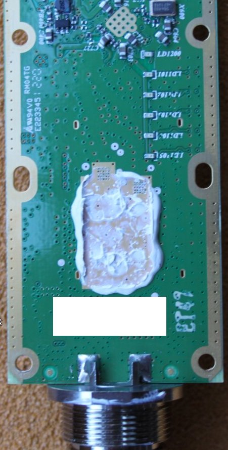

Příspěvekod mpcz » 14 years ago
[/img]
hapi píše:nesouhlasim s tebou ani v jedný věci.
Líp chladit? dosedá snad kovové pouzdro na nějaký z chipů pro odvod tepla? Koukni se pod auto jak je oplechovanej vejfuk a obzvlášť u katalizátoru. Ty plechy tam maji odraznou funkci aby od toho nechytlo auto. Tady to bude fungovat stejně blbě. Neplní to funkci ani slunečního štítu ani chladícího pasivu. fail
Odstíněné? ano, ale jak moc? pokud vim tak většina cestiček po plošňáku jsou pod stínícím plechem a navíc... připojí se ti plastový groovy když je nenašroubuješ do anteny? 1m od sebe se nepřipojí. fail
souhlasit nemusíš, ale jak vidět, dosedá docela dobře. Rozdělávat (hlavně skládat) doporučuji jen mladým, se silnými nervy.
mpcz, 16/09/2012
TTcko
Příspěvky: 771
Příspěvekod TTcko » 14 years ago
mpcz píše:Zdravím,
Docela sranda ta těsnící gumička, což? :)))
Mimochodem chladí to parádně .. a jsem zvědavej na provozní testy citlivosti a přenosovky...
TTcko píše:
mpcz píše:Zdravím,
no právě. Ta gumička (těsnění) mě skoro rozesmála. Že bych měl tedy nějakou velkou jistotu o nezatečení, to tedy určitě nemám. A to je právě tím, že GROOVE (Gruvíček) je řešen jako válec, kde je zatečení téměř vyloučeno a tím, že METAL je z důvodu doléhání chipu na chladící most obalu dělený. Myslím si ale, že jak tam párkrát zateče, výrobce konstrukci změní. Vím, jak se to dá udělat, aby pouzdro bylo nedělené a chip doléhal na obal.
