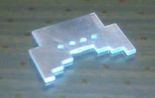

tak mám první zprávy od technika z montáží LHG-5. Ohledně těch pásek padaly sprosté slova, to se dalo čekat. Mezitím jsem nelenil a sehnal nekonečnou pásku nerez, není to takový problém, jak to vypadalo. Další dobrá věc jsou odklápěcí spony, neboli prý domečky. Vrchní část se odklopí a přiklopí se až po ručním stažení pásky. Pak se dotáhne šroubovákem běžným postupem. Dost to ušetří námahy, nemusí se zbytečně ručně šroubovat třeba 15 + 15 cm pásky.
Problém s náklonem se vyřešil trojicí různě dlouhých plechů, po vzoru toho originálního, ale s prodlouženou středovou částí. Navíc 2 mm - 2 dírky, 4 mm - 4 dírky atd. Není to ideální řešení, ale je levné, odolné času a funguje. Ještě mám ve vývoji takovou zubatou podložku, která se zasunuje zespodu postupně a tím se anténa naklápí, ale ta ještě není doladěná. Každopádně je tohle věc spíše pro výrobce, cena držáku z plastu není nulová a jak to tady čtu, tomu plastovému kloubu navíc někteří moc nevěří.

okoun píše:no nainstaloval jsem jich 5 a zatím mi plíšek vždy vystačil...
tak po zkušenostech mohu potvrdit. Zatím pro to nemám vysvětlení, ale pokud dám tuto anténu na točnu, tak je nečekaně citlivá na štelování ve svislém směru. Ale - pokud ji šteluje technik v terénu oproti AP, pomůže ten origo plíšek tak max. 2 - 3 dB. Pouze ve dvou případech oblasti v hlubokém údolí musel použít ten HOME-MADE prodloužený plíšek. Jinak naprostá spokojenost. Teď nezbývý než čekat: hustý sníh, námrazu, prudké UV slunce, zobající ptáky. Pokud alespoň to anténa přežije ve zdraví, budu spokojený.
