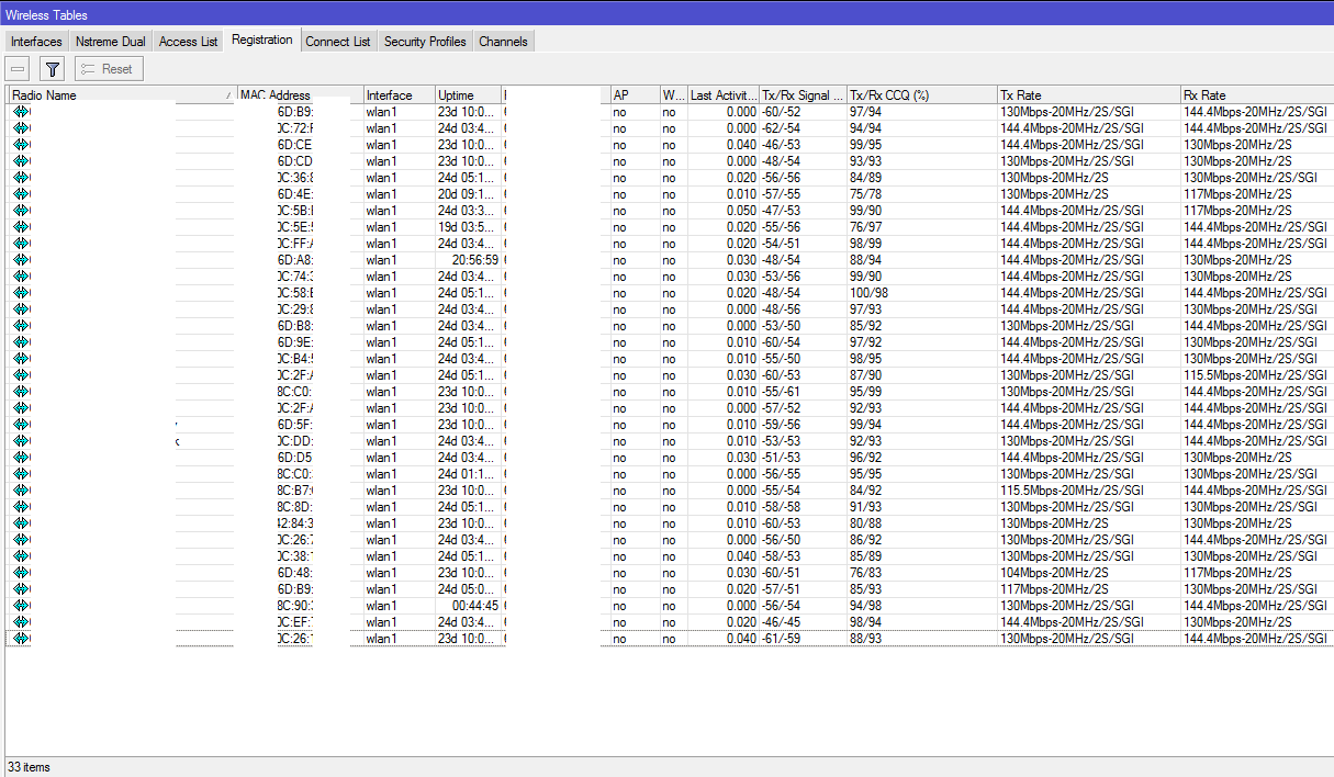

Tak parametre tam mas pekne, len tak pre zaujimavost si neskusal davat long guard interval? Prisiel by si sice o 144Mbit linkovu rychlost, ale je to troska odolnejsie voci ruseniu.
