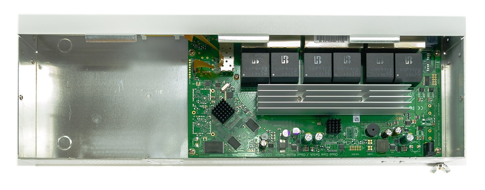

natočil jsem takové krátké video, kde chci hlavně ukázat jak vypadá CRS uvnitř http://www.youtube.com/watch?v=PerbyoFZJ_8
