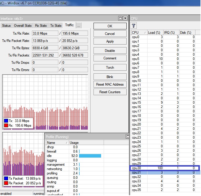

Stává se někomu že jedno jádro jede na 100% a ostatní se flákají? Routerboot 3.10 a ROS 6.7
Dá se nějak v tu chvíli zjistit co to jádro dělá?

honzam píše:Stává se někomu že jedno jádro jede na 100% a ostatní se flákají? Routerboot 3.10 a ROS 6.7
Pravdepodobne shapuje...
http://forum.mikrotik.com/viewtopic.php?f=2&t=79888

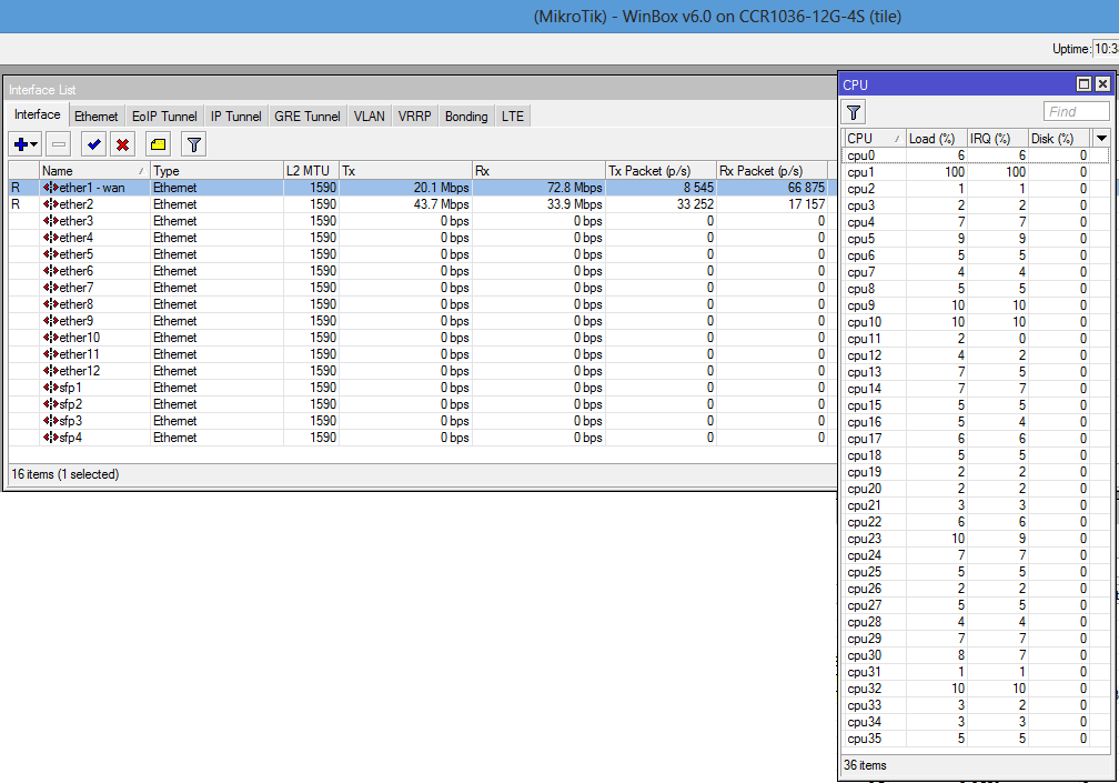

Shaping tam není vůbec

CCRko pak vypadá takhle (vypadávaji pingy, občas se nedá dostat na CCRko, občas se rebootne, často laguje komunikace což je vidět na screenu honzam na grafech ethernetu):

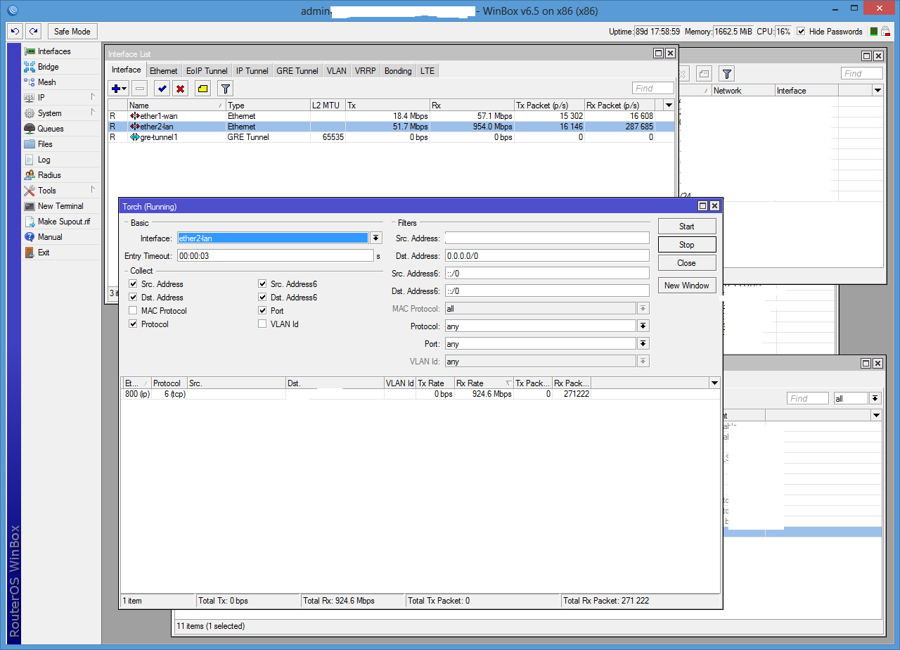

kdežto starší xeon si dává tohle (vidíš? do jedný queue teče 270kpps a xeon žije, ccrko nezvládlo ani 80kpps):
a když je ten problém větší, tak se na CCRko ani nedostaneš. Xeon vždy běží dál. Nebo třeba na CCRku ani nemůžeš pustit torch aby si zjistil odkud co teče a zaříznul to. Na xeonu jo. A když už to torchneš a zarazíš problémovej tok tak zase CCRko vyhnije na tom že on stejně musí ty data přijmout a dropnout takže se nic nezmění ale xeon si jede vesele dál.
