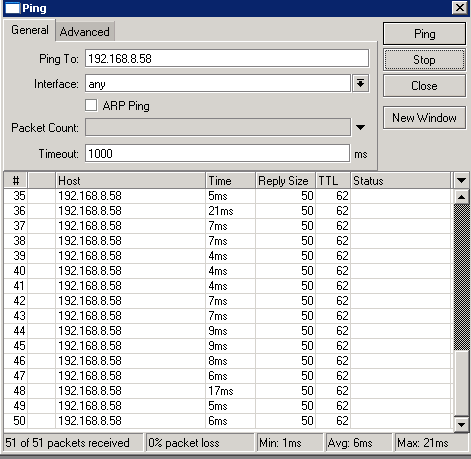

Route je poriadku.Po cca 20 sec zacne plinulo ping fungovat dalej.
ping 2.png (18.46 KiB) Zobrazeno 2954 x

Není to jen chyba CCRka stejné chování jsem zpozoroval mezi RB493G a RB450G (spojené OpenVPN, ROS 6.5). Ale data doputují jak mají a je to na málo důležité lince, tak zatím neřeším.
Síť není jen internet ...

Presne toto data idu pohode len ten ping ma znepokojuje.

Chce to verzi 6.2 ta je v pořádku. Verze 6.4, 6.5 se takto chová . Při větší zátěži začnou občas vypadávat pakety, nebo se začnou nahodile zvedat pingi.

OK vecer to skusim dat na 6.2 a dam vediet ako to slape

Nepomohlo.Dal som tam 6.2 a stale je to to iste

U mě to pomohlo. Tok dat 500Mb/s. Obsazených mám 7 portů.
