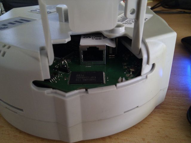

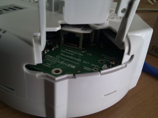

SXT 5HnD
SXT 5HPnD
rozdíl jistě vidíte. IPMEDIA je dodáva v sadě, děkuji.

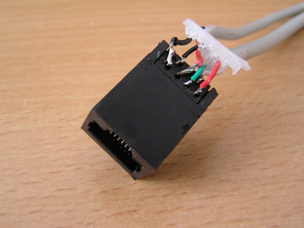

Zkousel jste nekdo rozebrat ty PoEcka, co kdomu dodavaji? Je to plastovej konektor do tistaku, na nem rucne pripajeny dratky, zakaply silikonem a to cely zavareny v sedym plastu.
Tak uz nejak chapu, proc to spis nefunguje nez funguje.

Pintero píše:Zkousel jste nekdo rozebrat ty PoEcka, co kdomu dodavaji? Je to plastovej konektor do tistaku, na nem rucne pripajeny dratky, zakaply silikonem a to cely zavareny v sedym plastu.
Reklamujete ty poecka u distributoru nebo na to kaslete?
Kaslu na to, ale jsem nasranej, kdyby tam radeji nedavali nic, ani zdroj, stejne kupuju UBNT PoE 15V.
Tady je fotka po opatrnem odstraneni silokonu, rozdelal jsem nahodne 2 ks a oba stejny.
