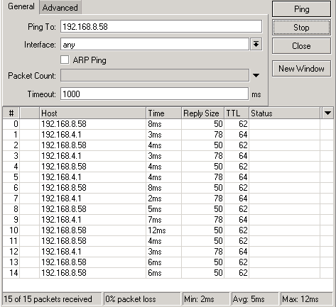

Mam ccr1036 Verzia MK 6.5 ako hlavne GW. Dnes som si vsimol ze ked dam ping na druhy sajt na danu interface tak sa odozva cudne chova.Viac info v prilohe. Je nato nejake riesenie.
Ping

chybí Ti tam routa..
