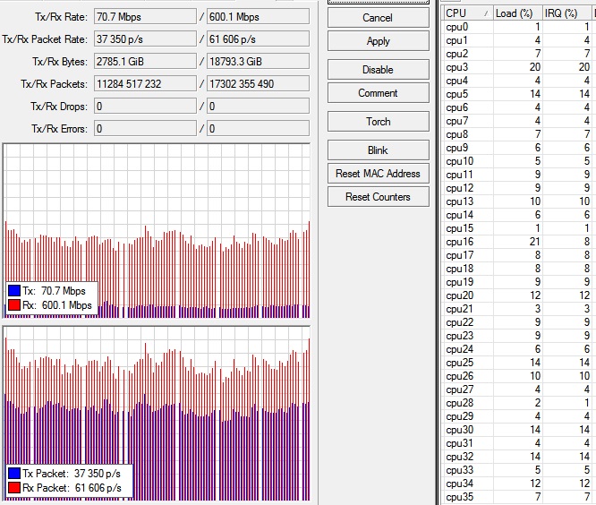

CLOUD CORE ROUTER (CCR1036)
pokud nemusí nic dělat s pakety tak je to jako RB1100AHx2 a to je že "nic" "necítí".
Ja ti hapi nevim ale me ccrko i kdyz neco dela tak nesedi jen jedno vytizeny jadro a zbytek ze by se flakal to vytizeni mi beha po jednotlivejch jadrech ....
co na něm děláš? Já vim že pakety se rozhazují mezi jádra. Jenomže třeba zpracování jednoho queue běží vždy na jednom jádře takže třeba 36 queue se optimálně teoreticky rozdělí mezi všechna jádra nicméně jedno jádro je pěkně nevýkonný a tim lehne. Hele mám to ověřeno. Dotyčná osoba u který to bylo by mohla vyprávět jak pěkně se to začne srát když chceš přibrzdit jednou queue třeba 500Mbit na 400Mbit. Náhodný pády, náhodný PL, náhodný odpojování winboxu, náhodná nedostupnost CCRka atd.. Tyhle vaše lehký provozy nic neukáží. Heavy load který starej xeon zvládne (teď tam je) tak CCRko nemá šanci ukočírovat.

Když máš centrální shaper tak proč chceš shapovat na CCRku? To na to opravdu není dělaný. Ale na routing OK. Máme přes to hlavní konekt - 428Vlan, 300NATů + DHCP, OSPF
Při 600Mbitech se to fláká
- ccr.jpg (165.86 KiB) Zobrazeno 1619 x
Ukaz mi klientskou 411, 711 , 911 sextant nebo sxt u klienta kterou klient vytizi pro normalnim provozu vic nez na par procent? (nepocitam stary 133 ty uz se zadejchavaj dost
) jeste se mi u zadny nestalo ze by nestihala wifi plus par pravidel . 50Mb linky u me vazne lidi na tehle zarizkach nemaj na tyhle toky uz je tam alca kdyz to nekdo chce ..... nerikam absolutne vse delat u klienta ale zaklad zarezu u nej aby mi sracky nesli dal a nezadirali body .... mam tu i 711 jako AP na nem 20 klientu a nevydrou ho vic jak na 20 procent .... ztraty na nem zadny nevidim .... ve spickach tam jede max 25 Mb a kdyz testuju propustnost tak v tcp mi na klienty dava 40 a vice (mereno pres btest) nejak se mi nedari aby se klienti sesli tak aby to totalne vydreli ... asi mam malo sosacu

jo, a co ty přerušený čáry na tom grafu rychlosti? první příznak nějakýho průseru z nedostatku výkonu. To neni totiž normální. Vim že to nepřeruší ve skutečnosti data ale přeruší to data posílaný winboxu. Tohle byly první příznaky když se začal vršit večerní provoz. Samozřejmě tam máš furt čajíčkovích 60kpps. Do 70kpps to ještě jde pokud nechceš prohnat 70kpps jednou queue a to ani nemusí omezovat, stačí když to protejká. Co když budu chtít rozdělit Gigo na 200 a 200 a 200 a 200 a 200Mbit datový toky do lokalit? emmm smůla
a tak drahý zařízení to je honosící 24mpps
Já shapovat na ccrku nechci. Jeno říkám fakta a faktem je že za stejný prachy mám Xeona E3 v3 ve verzi haswell kterej bude mít dokonce i stejnou spotřebu s tim že zvládne podstatně větší zásahy do datovýho provozu když budou třeba. U CCRka když náhodou něco potřebuju a na 600Mbit sem tam určitě nějaký blokování atd.. budu potřebovat tak končí. Xeon začíná. No jen si skuz dát torch na to rozhraní kde je 600Mbit. Ne vlastně ne, radši to nezkoušej protože by to mohlo spadnout

hapi píše:jo, a co ty přerušený čáry na tom grafu rychlosti? první příznak nějakýho průseru z nedostatku výkonu. To neni totiž normální. Vim že to nepřeruší ve skutečnosti data ale přeruší to data posílaný winboxu.
Ty přerušený čáry nevím proč to dělá. ALe to dělá na většině routerů (i X86) kde tečou větší toky. Asi nějaká chyba winboxu
