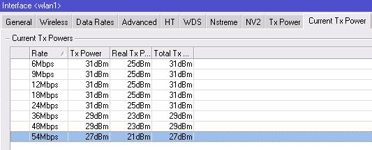

RB Metal 5SHPn - podvod nebo se pletu?
nemitom
- Příspěvky: 37
- Registrován: 17 years ago
Re: RB Metal 5SHPn - podvod nebo se pletu?
mám to stejně, myslím že o bude ten zesilovač na výstupu....
Ještě mě napadlo jaký máš na těch metalech ROS? Já mám dva metali a oba oki teda zdá se... ale ten první mi dorazil myslím s 5.7 a druhej s 5.16 ale oba jsem v prvním kroku upgradnul....
- power.JPG (28.97 KiB) Zobrazeno 2434 x
- divizna
- Příspěvky: 371
- Registrován: 14 years ago
- Bydliště: Praha
Nevím jak u Metalu, ale podobně to má s výkonem i karta UB5, a tam to byl prostě jen offset výkonu. Tedy karta měla 30/23/30, ale reálný výkon byl 23 dBm. Pro plný výkon ale bylo třeba nastavit v "card rates" 30 dBm a nebo nechat na default.

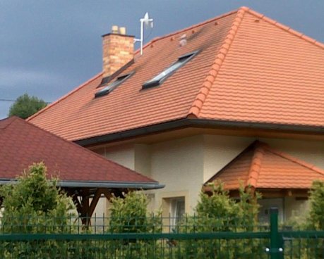

no to je samozřejmé, že každý si oblíbil něco. My používáme GROOVE a PRO NÁS je to téměř převratné zařízení. Montujeme ho ke klientům i na PTP spoje. Maximální spokojenost. Odpadly nám pigtaily, problémy s MMCX konektory, propojovací kabely, boxy, průchodky a spousta dalších drobností. Když je problém, omezí se možnosti poruchy na minimum. Odpadne vložený útlum od zbytečných přechodů a kabelů. Cena kompletu je podstatně nižší než s anténou + boxem. Sortiment skladu je také menší. Dále to ani nebudu rozvádět, já bych tedy rozhodně neměnil.
Další věc je čas montáže. Zkusil jsem změřit čas technikovi pro montáž kompletu klasiky a GROOVa. 25 minut a 60 sekund!
U sektorek je to s GROOVEm trošku problém, konektor je někdy vodorovně, ale máme i úhlové N-ka, takže to příležitostně vyzkouším.
mpcz, 30/08/2012
