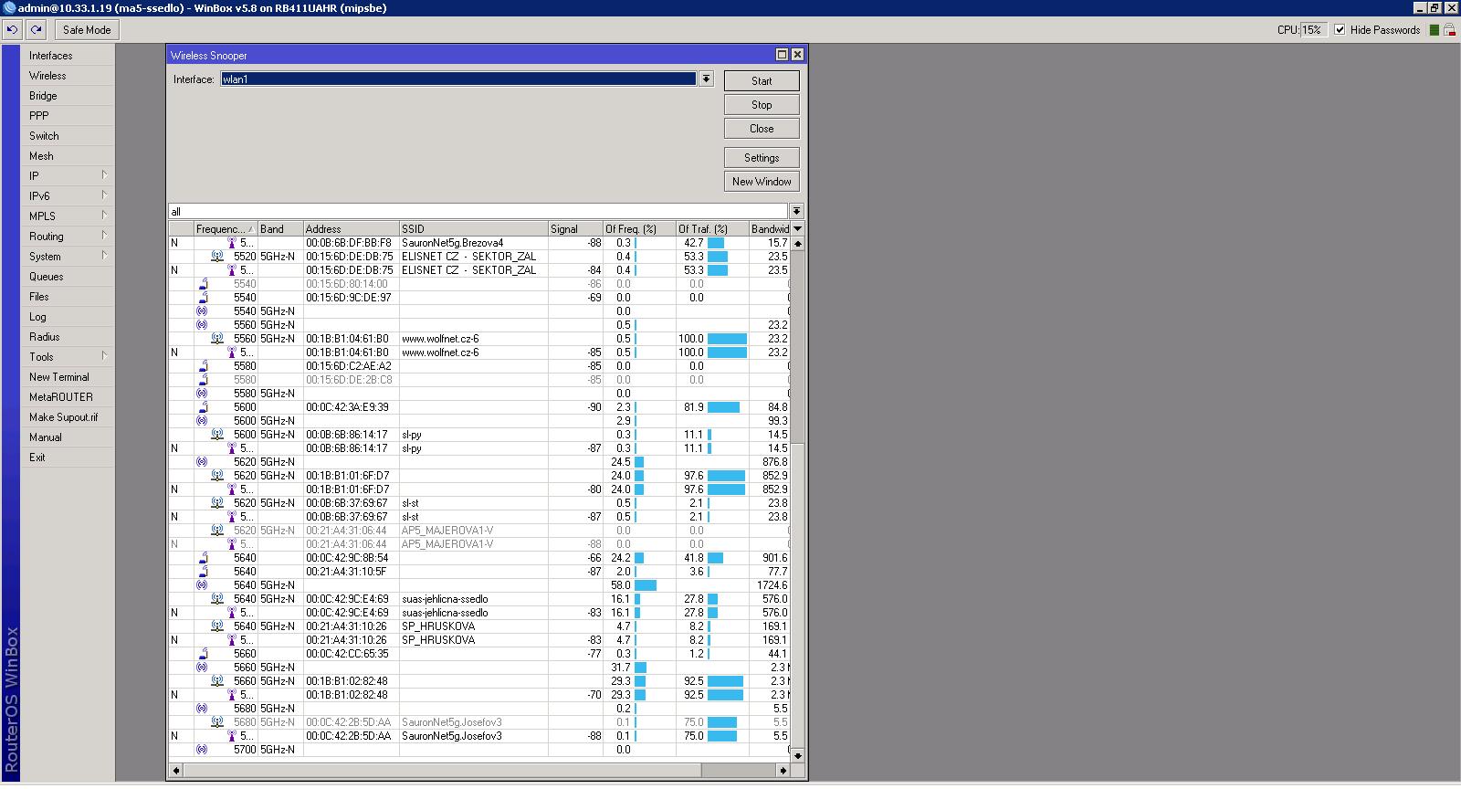

disk
Příspěvky: 323
Příspěvekod disk » 14 years ago
Tak dostanu se i na 55Mbit, ale jen rx, tx jen 35MBit a to u tx mám vždy lepší signál, ale špatné ccq. Spectral scan nemohu na druhé straně pustit. Nevím jestli nezačít zkoušet nv2. Jen ty odezvy a tyto spoje jsou zatížené jen přes den a nárazově. Není trvalý přenos.
tak spektrák stačí jenom z apčka. Od klienta ti to je při testu sektoru fuk.
disk
Příspěvky: 323
Do -80dBm něco je všude. Někde je to i silnější. Snooper ukazuje v obrázku.
S nv2 šílené odezvy.
Je to na kopečku na kraji vesnice a ještě natočené směrem na město. Chytám všechno možné.
5640 - suas-jehlicna-ssedlo je uplink na stožár.
