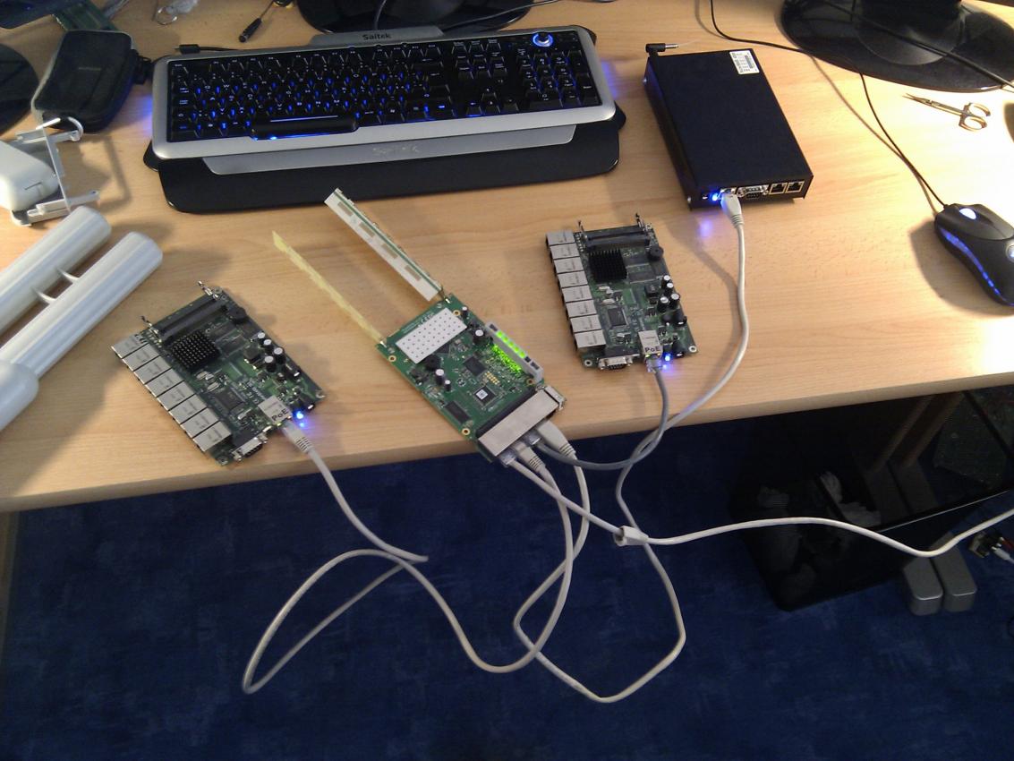

rozšíření poe pro další 3 porty. Vypadá to že omnitik má přípravu pro poe s řízením co má bejt v RB750U jenom to neni osazené tak jsem to tam místo spínacích tranzistorů spojil. Půdvodně tam nejspíš má bejt v cestě i dioda bych řek.

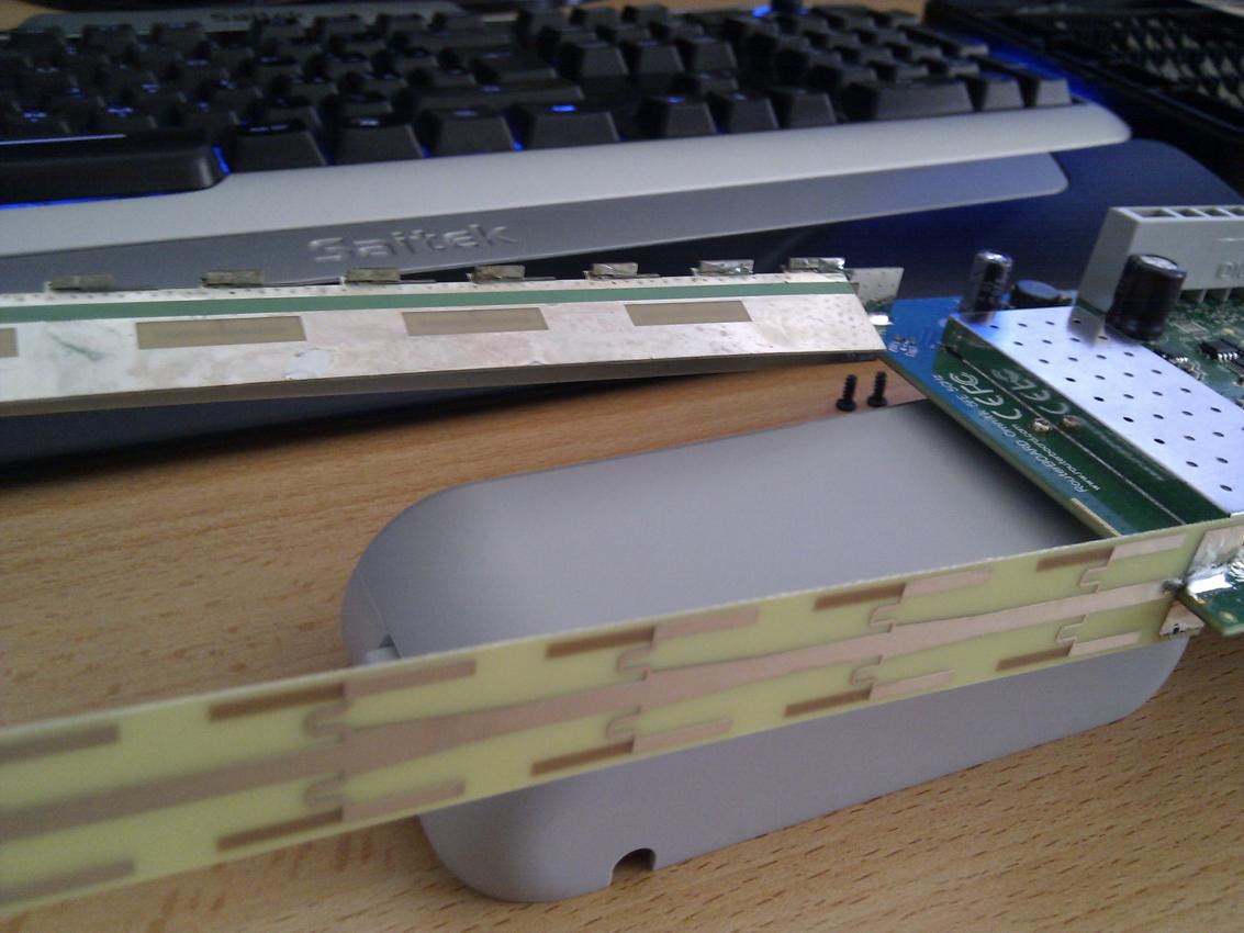

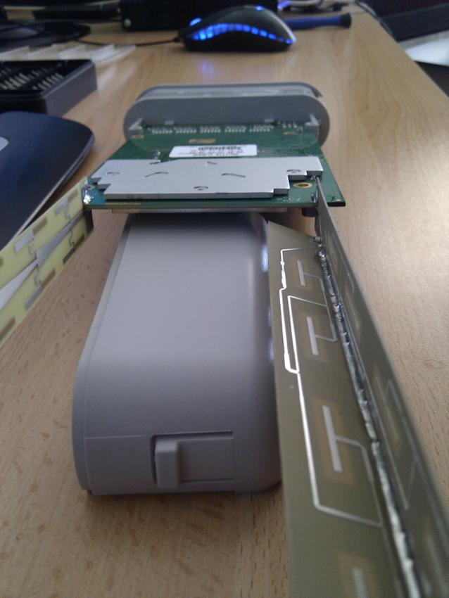

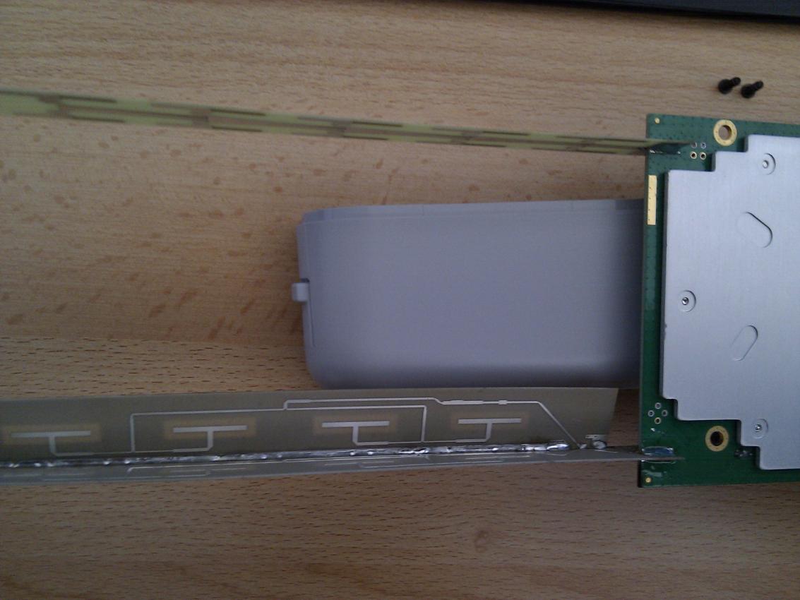

muzes sem prosim hodit detail tech anten omnitiku?
