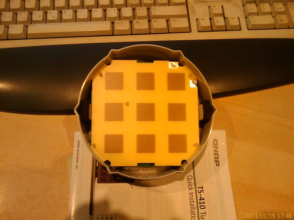

Příspěvekod ppp76 » 15 years ago
Tak druhej dojem , plast nic moc , pod jemnou praci sroubovakem nejak rychle povolil .)
Prikaldam foto anteny , testy teprva budu delat , tak uvidime ... :)
Příspěvekod honzam » 15 years ago
hm nic moc vypadá to dost levně. Čekal jsem víc menších čtverečků. Ale co by jsme chtěli za ty prachy. Ted ještě testnout venku
