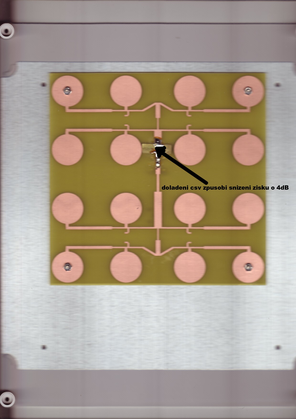

stouracpetr
Příspěvky: 623
Příspěvekod stouracpetr » 15 years ago
Jenom jednu perlicku,i takto se da doladit CSV na nizke hodnoty[neni to muj vyrobek],karta sice neodejde,ale 4 dB se obcas hodi.Pokud ma obchodnik neco na mereni CSV,je mile prekvapen.
Petr Stourac
(202.55 KiB) Staženo 394 x
Příspěvekod ppp76 » 15 years ago
Taky pekny reseni :mrgreen: to nam prozrad ci je to vyrobek ze to takhel doladil :mrgreen:
