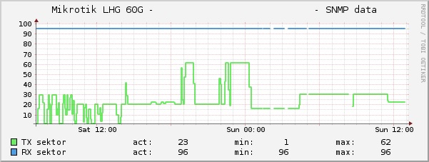

Kdoví jak ty sektory fungují. Včera kolega nasazoval LHG a přesně jak řikate - dosměroval na center, ale signál cca o 5dBm horší než co se mu povedlo pokud ladil podle Winboxu a RSSI.
Jinak tu je graf jednoho spoje kde jsou tyčítány TX a RX sektory, lítá to jak blázen. Vygrafované RSSI je v rámci cca +/- 3dBm.
nemáš tam rssi ale tx sector a to neni rssi. U nás jsme to taky ladili na největší rssi.

Já vím že to není RSSI, psal sem že tam se to mění max o 3dBm, ale spíš že ty sektory takhle lítaj?
mě taky lítaji. Otázka je jestli oprávněně protože jednou to ukazuje číslo v jednom z rohů (63) a za chvíli číslo za středem na cestě k druhému rohu atd.. Otázka je jak moc se anténa ve skutečnosti klepe protože ne že by se klepal stožár ale stačí trochu drbnout do ozařovače a vesele se to na pár sekund rozkmitá a minimálně 2° to budou což je prakticky skoro přes celej rozsah beamformingu.
