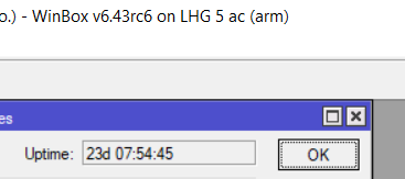

nesetkal se někdo s téměř pravidelným restartem u Disc5 ac?
Z poslední várky mám nasazeny 4 kusy, které se každý den restartují. Zkoušel jsem jiné zdroje, ale dělá to pořád.
Díky
Díky

mrazek609 píše:Zdravím,
Díky
Stejný problém. Koupeno 5ks a 3ks tak jednou za den a 1ks co hodina.

CrazyApe píše:Without proper shutdown
Poe je original mikrotik ci ine ?
