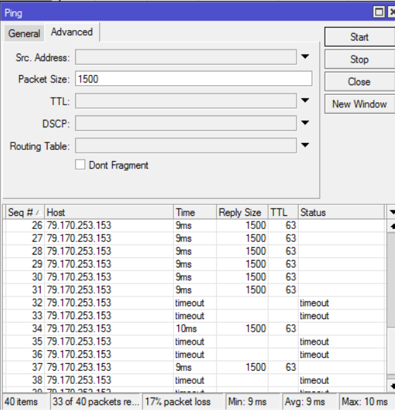

Co se tyka pingu pri testu, tak jakmile linku vytizim na 100%, zacne dochazet k PL, tj. linka je asi na stropu a pakety se kvuli tomu zahazuji. Mit jako GW linux me uz napadlo, se samotnym linuxem (debian, redhat ..) mam zkusenosti a pracuji s nim, bohuzel rizeni rychlosti jsem na nem zatim nezkousel a asi mi to zabere vic casu, nez se s tim seznamim
. Dle meho bude ale asi problem mimo moji infrastrukturu, jelikoz ani prime napojeni na switch dodavatele (tj. primo na port, kde je pripojena GW) nedava pozadovanou rychlost ...

to, co je v tom nahledu na ping videt, vypada jako by Te neshapovali ale limitovali. Z rozdilu casu pingu za klidu a ucpane linky se da urcit jak jsou po ceste aktualne dlouhe fronty packetu. Pokud je tam i v klidu tech 9ms tak delka fronty shaperu Tveho dodavatele je prakticky 0. Pak se packety co jsou pres musi hned zahazovat a TCPko bude zlobit, protoze ma latence jako na rychle lince a nedostane cas se prizpusobit, protoze se neobjevi zpozdeni.
Dalibor Toman píše:to, co je v tom nahledu na ping videt, vypada jako by Te neshapovali ale limitovali. Z rozdilu casu pingu za klidu a ucpane linky se da urcit jak jsou po ceste aktualne dlouhe fronty packetu. Pokud je tam i v klidu tech 9ms tak delka fronty shaperu Tveho dodavatele je prakticky 0. Pak se packety co jsou pres musi hned zahazovat a TCPko bude zlobit, protoze ma latence jako na rychle lince a nedostane cas se prizpusobit, protoze se neobjevi zpozdeni.
Ano, latence je (v tomto pripade na seznam.cz) 9 ms a to jak v klidu, tak během testovani s tim rozdílem, ze během testovani je tam PL.

pepulis píše:Ano, latence je (v tomto pripade na seznam.cz) 9 ms a to jak v klidu, tak během testovani s tim rozdílem, ze během testovani je tam PL.
V tom pripade mas problem. Dodavatel te zasobuje z nejakeho switche, ktery nema buffery nebo umi jen limiting. IMHO potrebujes, aby se to zvedlo alespon o 10-20 ms. Kazdych 10ms na 400mbps lince je cca 0.5MB v bufferech.
Kdysi jsme meli linku od Sloanu, kterou na 300mbps taky limitovali na nejakem switchi a bylo to nepouzitelne. Nastesti na obou koncich linky byla nase zarizeni, tak jsem si mohl na vstupu do linky nastavit vlastni 'predshaper'...
