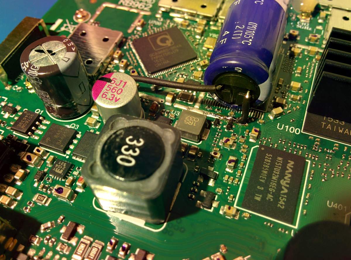

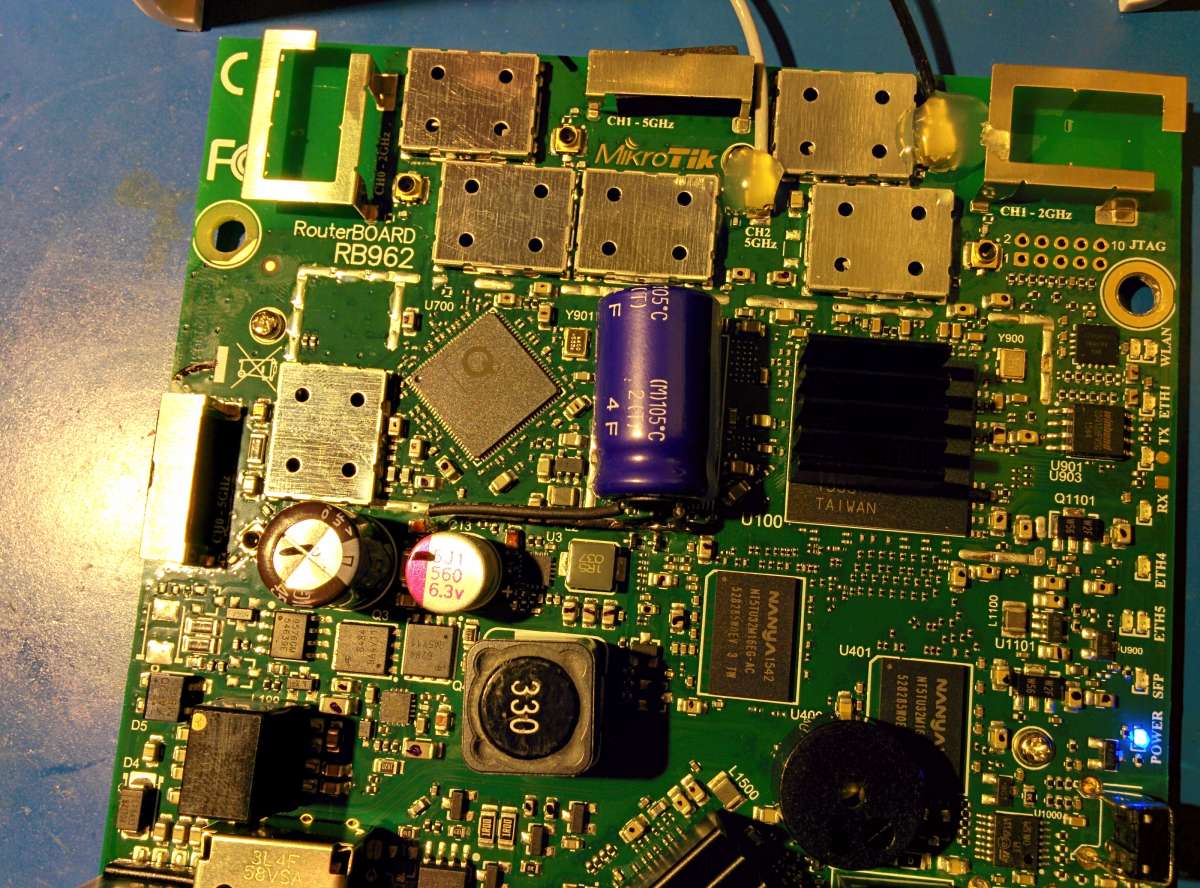

Narazil jsem na jeden problém s tímhle hAP AC a LTE modemem ZTE MF823 - po připojení modemu (nebo restartu přes system, routerboard, usb power reset) se restartuje celej RB!!! Zjistil jsem, že interních +5V není moc tvrdých a připojení modemu, kterej má v sobě kondenzátory udělá prostě velkou zátěž na zdroj a i drobný pokles tam něco shodí! Na starším RB951G to funguje bez problémů.
Jelikož mě to dost štvalo, tak jsem do volnýho místa v tom RB dal na +5V paralelně 2200uF/10V kondenzátor a teď to drží pěkně
