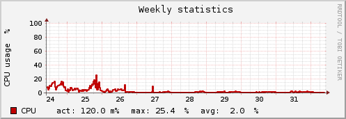

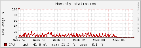

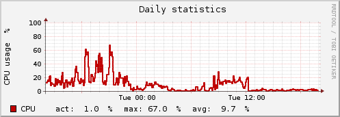

rado3105 píše:vyzera to pekne...zaujimalo by ma porovnanie s 2011....
26tého byl vyměněn RB493AH (CPU 680 MHz) za rb3011
výměnu za RB2011 zatím nikde nemám, až proběhne hodim sem srovnání před a po
PS: ta špička 27ého je btest

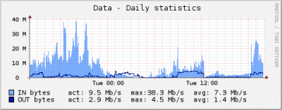

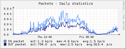

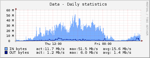

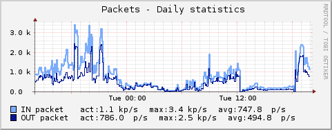

george.tu
Příspěvky: 117
Příspěvekod george.tu » 9 years ago
výměna rb2011 za rb3011:
výměna provedena ve 12:00 v grafu vytížení CPU je to znát.
chybné zobrazení datového toku 12:00 a 18:00 způsobeno nasazením nejnovější verze 6.34 ve které docházelo ke špatnému vyčítání grafů, ve winboxu byl datový tok normální 20-30 mbps, v 18:00 proveden downgrade na 6.32.3 (Bugfix only) a je vidět, že vyčítání grafů opět začlo fungovat správně.
filter: 82 items
mangle: 53 items
queue tree: 66 items
