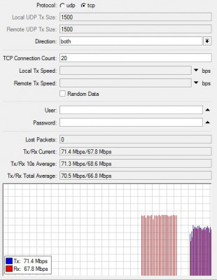

Zkoušeno bez PPTP (nemám ho jak vyzkoušet). Ale klasický BW test dává download přes 90Mbit a obousměrně kolem 70Mbit

Hmm, :( to ale nic neříká, tohle udělá obyčejný RT5350F na 360Mhz. Předpokládám, když ramips na 360Mhz VPN zvládá levou zadní 10Mbit/s , tak RB941 to zvládne taky a více :D
K tomu testu se nemusí použít přeci internet, stačí k tomu nějaký výkonnější routerboard třeba RB450G a udělat na něm VPN server a připojit k němu na stole RB941 jako klienta a spustit interní bandwidth test s direction both a uvidí se hned do kolika to RB41 zvládá protahovat bez ztráty květinky a při jakém zatížení CPU :P
