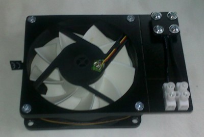

používám ventilátor 80x80 s vestavěným termostatem, 40-70 st. C., podle typu. Termostat nepotřebuje napájení, jednoduché a ventilátor se zbytečně neničí trvalým provozem.

Já jsem na kritický místa sbastlil toto:
https://www.puhy.cz/regulator-otacek-ve ... 68400.html
Pokud by toho někdo chtěl víc, můžeme se domluvit na lepší ceně.

Příspěvekod mpcz » 10 years ago
TTcko píše:
mpcz píše:
hol píše:Mám dotaz k tématu, ale z trochu jiného soudku. Nové AC RB922něco mají v levém horním roku 3 díry na piny a u toho napsáno FAN 5V. Zkoušel jsem tam něco naměřit (napětí) a neukazuje to nic. V biosu nějaké ořezané volby na FAN jsou. Nezkoušel jste to někdo uchodit a pokud jo, tak jak? Možná dělám někde chybu.
Přece jen ventilátor řízený přímo z MK je lepší než nějaký obecný bez kontroly. Ten přes zimu zatuhne a v létě jsme zase tam kde jsme byli.
mpcz, 07.07.2015
nebyl by nejakej odkaz kde koupit? dik
mám pár kusů 50 st. C., u verze B lze ze spodu nacvaknout měnič pro napájení až do 50 V nebo ethernetový teploměr s voltmetrem, či obojí.
mpcz, 08/07/2015
