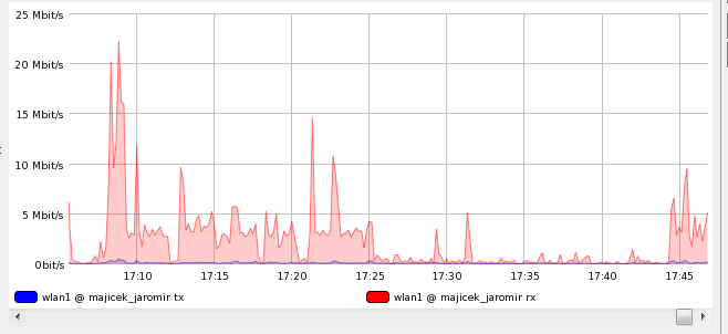

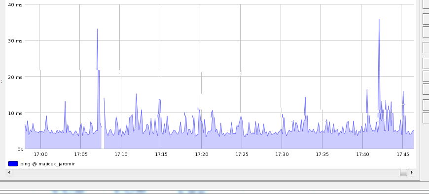

Ten problém o kterém se bavíte je tady tohle? Viz. níže? Klient je stale pripojen na AP ale 30s neproteče žádný provoz? Řešil jsem to ted na jednom ARM ptp LHG XL AC vs LHG XL tam to delalo i 10x do hodiny tam jsem vymenil obe strany za klasicke LHG v Nku taky XL vs malé a propustnost vylezla ze 40Mbps na 70Mbps a problem zmizel (stejny kanal, stejne nastavení nv2 stejny firmware. A todle víz níže je z RB922UAGS v hornu 30st. Je na nem 7 lidi vscihni maji DICS 5 nebo LHG5 signal nejhorsi -52/55. Všichni CCQ90%+ udela to na 1TCP kolem 60-70Mbps na kterehokoliv z nich ale vsichni klienti na něm mají občas takový krátký výpadek přezto, že rádio je bezrátově spojené.
