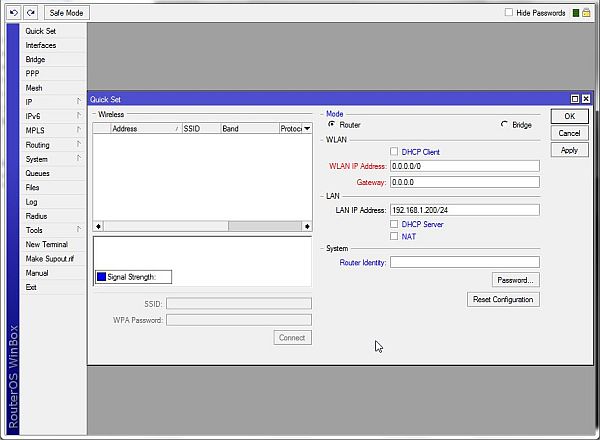

Ve 5.11 je už pro takový připraveno ve winboxu vlevo jako první možnost nastavování "Quick set"
winbox
jaj v novy verzi zas novinky to je prijemne :wink: hlavne at udelj drsnejsi nko :)
routerboardista píše:Hmm, neaktualizivaný a špatně nastavený...no to je vizitka :D
No on kolega je trošku lama, co se mu nenatroubí, to neudělá. No a jako lama si nevšiml toho, co pokaždé bez přečtení odsouhlasil, a to byla právě defaultní konfigurace. Pak tam nahrnul přes řádku mou konfiguraci a bylo vymalováno.
Nastavení quickset určitě ocení prostý lid co příliš mikrotiku nerozumí. Ten kdo chvíli s mikrotikem dělá, si umí vyladit nastavení, vyexportovat a pak jen během vteřiny přes řádku nastavit vše potřebné :)
