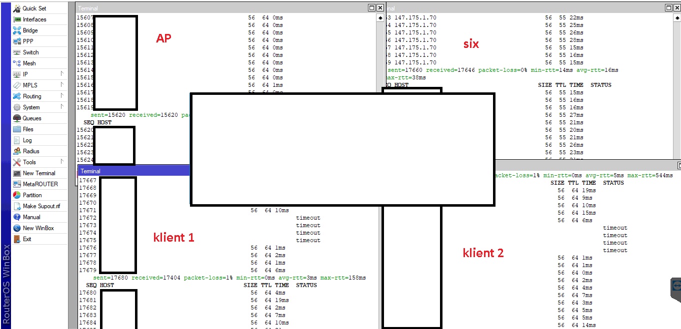

pozoruje niekto nepravidelny uplne nahodny timeout ? Ci tam je traffic a ci nie ,raz za cas je timeout niekedz par krat po sebe
AP RBM11+R11E-5HACD 6.43.4 + antrena RF horn 30 stupnov - klienti 1 SXT N/AC 6.43.4 ,klient 2 sxt SQ 6.44 , protocol 802.11 , vzdialenost klientov do 500m
jj bohužel toto je hodně dlouho není to problém posledních verzí, jako naštestí se to stane u jednoho zákazníka třeba jen jednou za týden max, řekl bych že to je nějaký watchdog jejich interní či co :(
