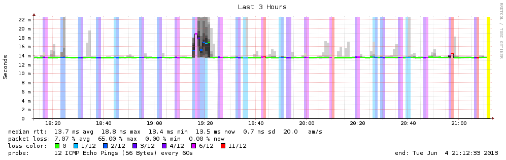

hm čoveče, předtim tam byl L3 switch a bylo to čistý. Já k tomu bohužel nemám fyzickej přístup abych to zkontroloval. To losování může bejt něčim jinym nicméně jak zapnu shaping tak čau. Router umře při over 50kpps.
